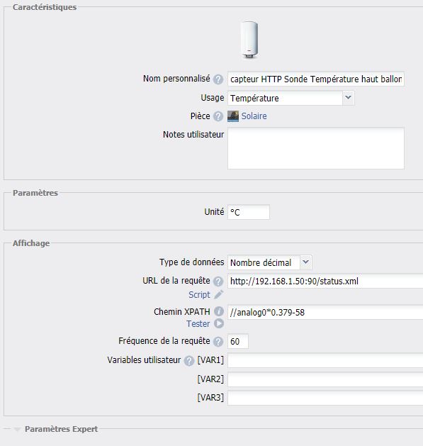

Messagepar flouret » 21 Mars 2019 19:03
je fais avec un capteur http.
Exemple pour une sonde de température
capteur http.JPG (43.16 Kio) Consulté 12650 fois
