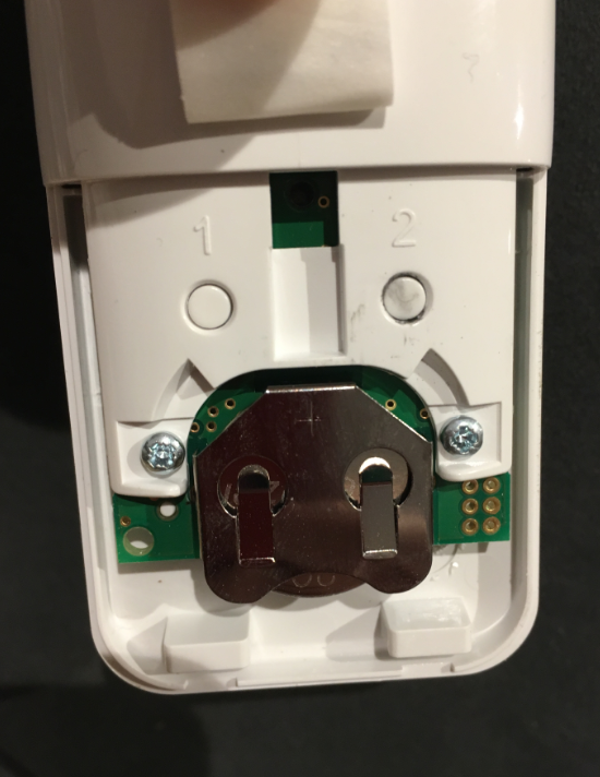

Est ce que tu as un bouton association sur la télécommande su volet ?
Re: RFplayer1000 et fonction parrotlearn
Messagepar angelo91 » 12 Jan 2019 20:40
xeos a écrit:Est ce que tu as un bouton association sur la télécommande su volet ?
oui derrière le capot de pile il y a 2 petits boutons numéro 1 et 2. il semble que le bouton 2 ait déjà servis étant donnée qu'il est un peu sale.
2019-01-12 20_38_31-Photos.png (659.79 Kio) Consulté 21134 fois
J'ai vu aussi que pour associer la télécommande avec le volet lorsque celui-ci est en mode apprentissage, il faut appuyer simultanément sur monter et descendre. Je n'ose pas le faire de peut de désactiver ma télécommande.

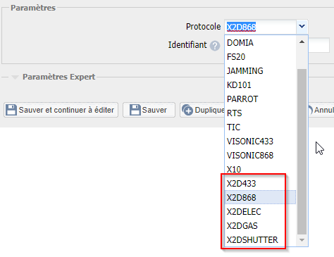

J'ai appliqué ta procédure. Il y a du mieux :) . En effet, l'appui long sur O faire réagir le volet. J'appui ensuite sur le bouton "ASSOC" de mon actionneur précédemment créé avec tes consignes et le volet se mets à nouveau à réagir (j'entends par là les 2 mouvements rapides de montée/descente).
J'attends quelques secondes et ensuite je lance la commande de montée ou de descente mais rien n'y fait. Le volet ne bouge pas :x .
Je pense que nous sommes pas loin du but mais vraiment je ne vois pas ce qu'il manque.
Si tu as une dernière idée de génie, je suis preneur... ;)
En tous cas, merci, ton message m'a fait grandement avancé. de ce fait je ne vais pas retourner le RFplayer.
PS : il ya pas mal d'autre protocol X2D. qqun dispose-t-il d'une table de correspondance entre ces protocoles et les grandes marques d'équipements ou autre ?
2019-01-13 00_16_31-eedomus.png (12.47 Kio) Consulté 21091 fois
angelo91
Messages : 78
Inscription : 12 Jan 2014
Messagepar xeos » 13 Jan 2019 11:14
As tu essayé le X2Dshutter ?
Messagepar angelo91 » 13 Jan 2019 14:30
xeos a écrit:As tu essayé le X2Dshutter ?
You're the best XEOS, merci beaucoup pour ton aide :D :D :D :D :D . En effet le X2Dshutter fonctionne parfaitement. Donc 1 volet sur 10 de fait. Il me reste un peu de travail :-)
