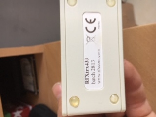

voici le problème j ai fait la maj de mon rfxcom mais je pense m être trompe j ai suivi la procédure mais j ai eu des difficultés a déterminer quel model de rfxcom ?? donc je joins une photo de mon rfxcon type 1 ou 2 ???
peut être pourrez vous me venir en aide car il fonctionne mais je crois avoir moins de protocoles qu au départ

Il me semble que type 1 ou 2, seuls les protocoles supportés diffèrent ..
Le TYPE 1 est celui que j'utilise mais bon ..je n'ai que du DI-O ou de l'OREGON ...
Un peu de lecture pour s'en sortir :
https://www.planete-domotique.com/blog/ ... se-a-jour/

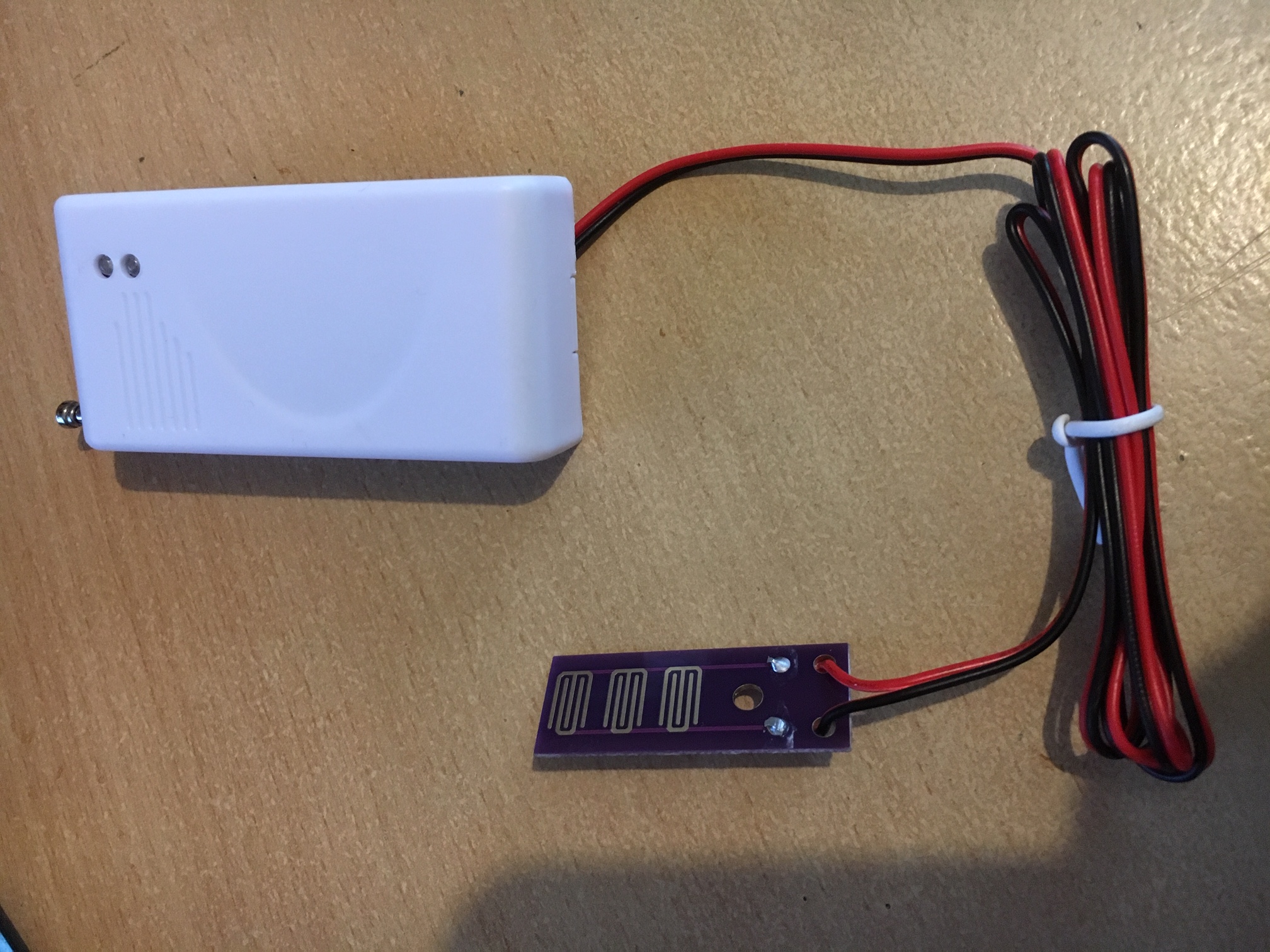

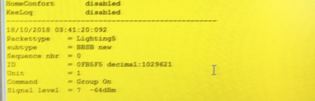

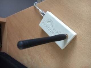

j ai un module de détection inondation en 433 reconnu quand le rfxcom quand l antenne est sur le pc voir photo
mais je n arrive pas a le déclarer dans eedomus donc l aide a l installe dans notification m aurait été d un grand secours mais jamais je n ai eu ces notifications sais tu pourquoi :shock:

Tout ce qui est compatible rfxcom n'est pas forcément compatible eedomus, car tout n'est pas implémenté.

le gars a qui j ai racheté du matériel (des dio volet ) et ce capteur m adit qu il fonctionnait sous eedomus son matériel mais qu il ne se rappelle plus les paramètres du module
et cela m explique pas pourquoi je n ai pas de remontées de notifications pourtant j ai bien active ce paramètre dans eedomus ?

J'ai un doute que le protocole Lighting5 soit implémenté sur l'EEDOMUS?
