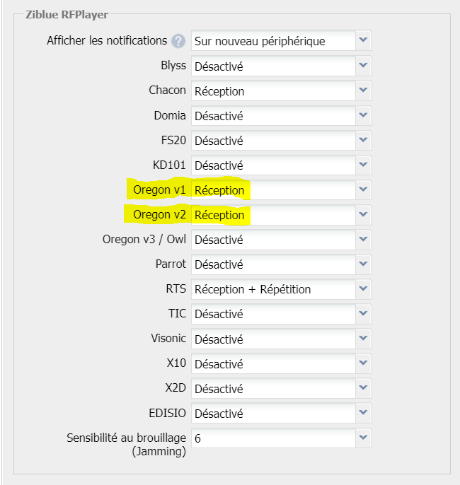

Après activation des protocoles OREGON V1 et OREGON V2 (on ne sait jamais) du RFPlayer, il m'est impossible de configurer la sonde en tant que périphérique de température ou périphérique hygrométrique. J'ai effectué des resets de la sonde pour configuration en automatique (récupération de l'ID) mais rien n'y fait. Même la LED bleu du RFPlayer ne flashe pas à chaque émission du signal de la sonde dont ses valeurs sont bien prises en compte sur mon EMR812HGN associé.

Ci-dessous la nouvelle configuration indiquée de ma Box Eedomus plus :

Le protocole domia est activé ? S'il est activé il est préférable de le désactiver.
Essaye d'activer Oregon V3
Le jamming à 6 ne sert à rien...
J'avais eu un souci une fois en modifiant le jamming. Le RPLAYER ne recevait plus aucun signal oregon. Essaye de changer sa valeur. J'avais également rebooté la box via la commande de la toolbox eedomus.

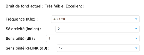

4- Comme précisé dans mon post j'utilise aussi uniquement les protocoles OREGON, RTS et CHACON. J'ai donc relu la documentation du RFPlayer et vu que sur la bande 433 MHz, tous les protocoles utilisent la fréquence 433,920 MHz, sauf le protocole Somfy RTS qui utilise la fréquence 433,420 MHz.
La sélectivité définit la largeur de bande effectivement reçue.
Une bande large permet de capter des appareils qui sont décalés par rapport à la fréquence théorique, par contre elle amoindrit la sensibilité du récepteur.
Une bande étroite augmente la sensibilité du récepteur, par contre les appareils qui sont décalés par rapport à leur fréquence théorique risquent d'être ignorés.
L'indice '0' correspond au choix par défaut et à une sélectivité médiane
recommandée. La sélectivité monte graduellement de 1 à 5.
L'indice '1' correspond à une sélectivité minimale et donc une bande très large de 800 KHz, telle que les fréquences 433,420/433,920 MHz sont captés simultanément [433.650 +/-400KHz], (de même 868,350/868,950 sur l'autre récepteur), par contre si des appareils sont fortement décalés et hors de cette bande de réception, ils ne seront pas captés.
L'indice '5' correspond à une bande très étroite qui nécessite des appareils de haute qualité.
Ci-dessous ma config du RFPlayer actuelle.
@Stef31 quels sont les paramètres que tu as mis puisque nous utilisons les mêmes protocoles ?
J'ai donc reparamétré le RFPlayer avec le configurateur Java de ZIBLUE :
- en recentrant la fréquence 433MHz sur 433,920 MHz au lieu de 433,42 MHz,
- en mettant à "1" la sélectivité d'indice,
- en mettant à "6" la sensibilité en dB (Une valeur de 6 dB correspond à une sensibilité maximale),
- en mettant à "0" la sensibilité en dB du RFLINK (à priori je ne l'utilise pas).
