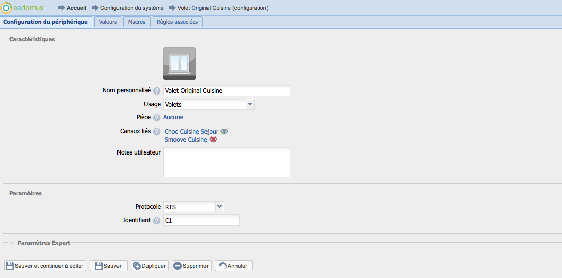

L'adressage des volet RTS doit être fait de C1 à C16 et D1 à D16 en actionneur RFplayer.
Quand vous appuyez sur le smoove, le rfplayer envoi qu'il a un trouvé nouveau capteur RTS dans le centre de notification eedomus et il ne faut surtout pas créé un volet a partir de celui-ci. Ca ne fonctionne pas .
Voici la procédure RFplayer pour le RTS (je prends par ex le volet original cuisine)
Créer un actionneur RFplayer RTS avec un adressage C1.
1
Capture d’écran 2018-05-12 à 22.07.29.png (73.64 Kio) Consulté 43005 fois
Associer le volet en appuyant sur PROG derrière la télécommande smoove cuisine attendre que le volet fait un va et vient puis appuyer sur ASSOC de eedomus le volet refait un va et vient.
Attendre 2 min et faire un essai.

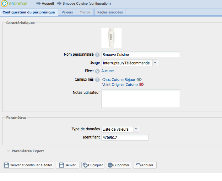

Maintenant vous avez associé le volets cuisine sur eedomus mais quand vous fermer votre volet par smoove il est rester ouvert sur eedomus c'est normal.
On crée nos smoove en appuyant dessus, une notification eedomus indique qu'un nouveau périphérique RTS à été detecté, il faut créer un capteur simple non actionnable qu'on peut rattacher au volet (paramètre expert) et mettre des valeurs
Valeur 1 = Fermé
valeur 4 = My
Valeur 7 = Ouvert
Capture d’écran 2018-05-12 à 22.08.57.png (70.42 Kio) Consulté 43005 fois

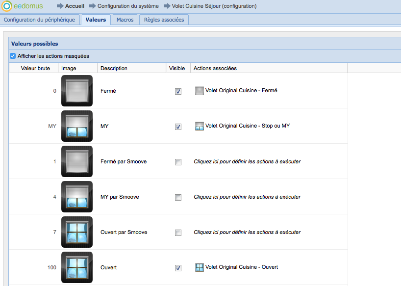

Pour le retour d'état des smoove
On crée un état appelé "volet Cuisine" avec 6 valeurs
Valeur 0 > Fermé > Actions associées > volet original cuisine / fermé (Visible)
Valeur 1 > Fermé par smoove (pas visible)
Valeur 4 > My par Smoove (pas visible)
Valeur 7 > Ouvert par Smoove (pas visible)
valeur 50> My > Actions associées > Volet original cuisine / My (Visible)
valeur 100 > Ouvert > Actions associées > Volet original / ouvert (visible)
Capture d’écran 2018-05-12 à 22.10.21.png (121.21 Kio) Consulté 43005 fois

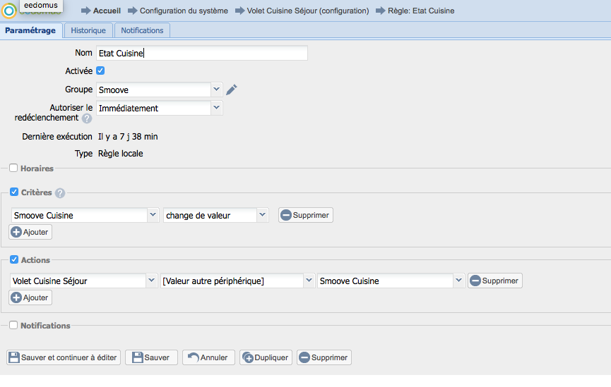

Crée un règle simple :
Quand Smoove cuisine change de valeur alors volet cuisine (état) = valeur de smoove cuisine
Capture d’écran 2018-05-12 à 22.11.04.png (77.69 Kio) Consulté 43005 fois
