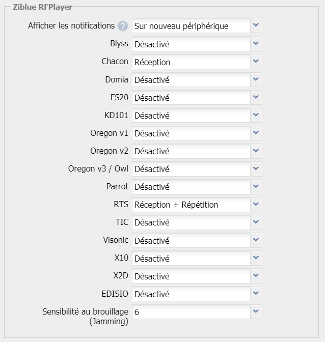

Messagepar RAR69 » 24 Sep 2018 20:03
J'ai associé deux détecteurs d'ouverture CHACON 54781 en interface avec le RFPlayer. Il a fallu que je me place à 1 mètre du RFPlayer (RFP1000) pour qu'ils soient reconnus automatiquement.
Maintenant si je m'éloigne de trois à quatre mètres, il n'y a aucune détection. Je n'ai que deux protocoles d'activés : CHACON (pour les deux détecteurs ci-avant & RTS pour ne pouvoir que commander l'ouverture et la fermeture de mon portail (La télécommande RTS TELIS 4 de SOMFY n'est pas reconnue dans ses fonctionnalités. Cf. Post à ce sujet). Tous ça pour quasiment rien. Je fonctionne pour l'instant comme auparavant. Cdes avec ma TELIS et retour Image NETATMO Presence pour vérifier l'état du portail. :mrgreen: :mrgreen: :mrgreen:
Paramétrage Ziblue.PNG (33.63 Kio) Consulté 16357 fois

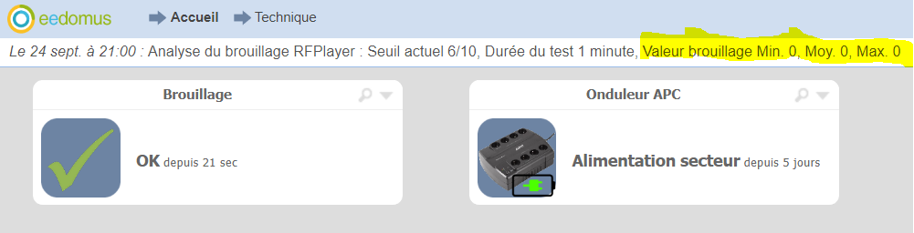

La question : est-ce que cette interface RFPlayer est bien au point à part la détection du JAMMING ? Autre info : je suis dans un coin calme, car à chaque simulation pendant une minute j'obtiens :
