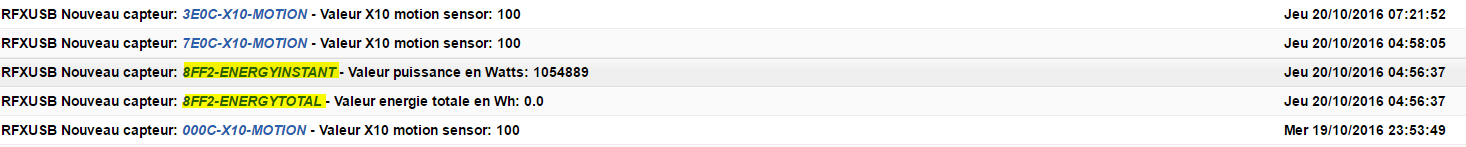

Comme de nombreux membres de ce forum, ma eedomus détecte des capteurs non present dans la config, ce sont le plus fréquemment des notifications de ce type " Nouveau capteur: 3E0C-X10-MOTION - Valeur X10 motion sensor: 100"
Hier un nouveau capteur est apparu ..
eedomus energyinstant.png (26.78 Kio) Consulté 13325 fois
J'ai regardé sur le forum , et ce type de notification semble être le fait de transmetteur OWL160??
Je n'imagine pas un de mes voisins "âgés" avoir installé un truc pareil ?
cela pourrait il provenir d'autre chose ?

Curieux j'ai également le même style de détection ces derniers jours ...
X10 motion

Petite correction ; ce n'est pas la pauvre eedomus qui détecte ce fantôme mais bien le rfxcom qui envoie ensuite l'info à l'eedomus!
J'ai le même problème avec un rfxlan (idem rfxcom mais avec interface réseau au lieu de l'USB) qui de temps en temps me détecte aussi un "motions sensor" alors que j'habite en pleine campagne avec la maison la plus proche à plus de 500 m !
Je pense plutôt à un bug du logiciel des rfxcom (ou lan peu importe) qui réagirait sur des parasites.

Conseil pour RFXCOM, une fois vos capteurs reconnus, il suffit de positionner dans la config de la box : Afficher les notifications sur 'Jamais' et le remettre si nouveau matériel.
Comme sa plus de capteur fantômes :D
Moi avant javais ceux du voisin en permanence (et même au début je l'avais intégré dans ma règle alarme :D :D :D )
