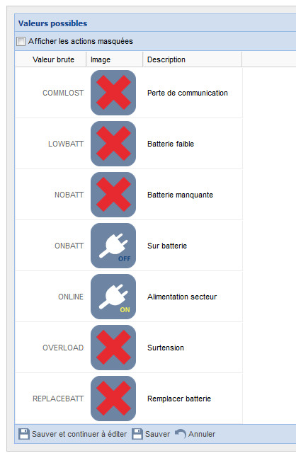

vous avez été nombreux à nous contacter pour nous signaler une absence de remontée de l'état de votre onduleur APC avec la box eedomus+
Nous venons de publier un nouveau driver sur les box des utilisateurs ayant ouvert un ticket de support (si nous vous avons oublié merci de contacter le support directement)
Le nouveau driver permet de remonter plus d'information de votre onduleur.

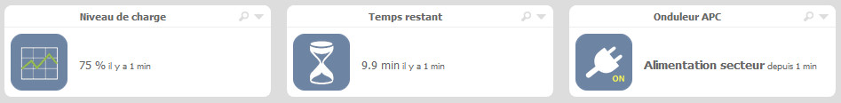

Je viens de tester chez moi, j'ai bien les 3 périphs mais ils restent vides. (malgré reboot puis tentative de débranchage et rebranchage de l'onduleur).

Une précision : la mise à jour des infos se fait toutes les 10 minutes sauf en cas de passage "secteur vers batterie" et inversement, dans ce cas l'info remonte en quelques secondes.

J'ai testé hier soir avec mon apc 550 et ça fonctionne parfaitement. :)

C'est plutôt réactif le basculement d'information de l'onduleur.
Encore merci à la team.
Par contre je me pose une question, le temps restant ne dépasse pas les 30 minutes chez moi. Je suppose que c'est le temps restant à pleine puissance. Sachant que j'ai que la box, routeur et nas dessus, la batterie devrait tenir au moins 2 heures ?

Messagepar Nico33 » 03 Avr 2015 21:00
Non je n'ai pas chronométré jusqu'à l'extinction. Ca bipe en permanence et madame ne supportait plus :)
Je l'ai laissé coupé pendant 20 minutes et le temps n'avait décompté que de 18 minutes.
A priori, c'est assez proche de la réalité.
Je ne sais pas si ce temps est fonction de la charge qui est branchée dessus.
Mais une 30aine de minutes de secours est une belle durée je trouve.
Ca couvre largement un cambrioleur qui coupe le courant pour effectuer son larcin. :twisted:
Ca couvre surtout une grande grande partie des coupures de courant qu'on peut rencontrer.

J'ai un apc et je viens de tester 30 minutes de coupure. Au terme, il me restait 4 min et 12% de batterie.
Sur l'onduleur j'ai:
- 1 eedomus +
- 1 eedomus
- 1 freebox revolution
- 1hdd externe
Ca me parait pas mal et largement suffisant.
L'onduleur a ensuite mis 4 heures pour recharger à 100%.
Je vais maintenant mettre en place des alertes sur l'état de charge de la batterie.
