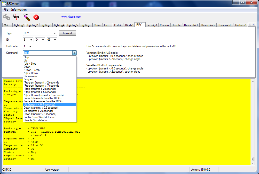

J'avais continué à chercher de mon côté, en connectant le RFXtrx433E sur mon PC j'ai pu envoyer des ordres de moins de 0,5s selon l'image suivante et tout fonctionnait comme je voulais.
Ouvert un ticket chez eedomus le matin en leur explicant mon soucis,et en fin d'après-midi j'ai reçu la réponse de eedomus qu'ils avaient installé une maj en primeur sur ma box pour pouvoir commander mon store avec une durée inférieur de 0,5s :shock: Et maintenant c'est Nickel! Je peux définitivement débrancher ma zibase
