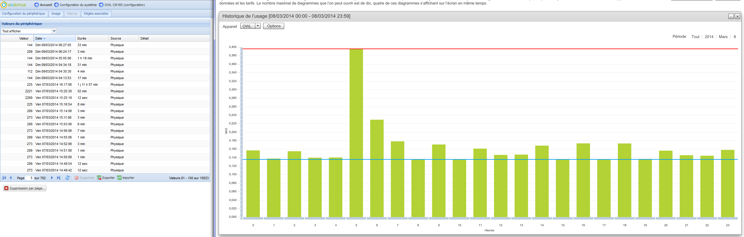

J'ai un soucis de retour de données, entre mon OWL CM160 et l'eedomus.
J'ai déjà fait part du soucis d'écart entre la valeur sur ma pocket et la valeur lu par le RFXcom.
Sur la pocket on peut régler la tension, alors que le RFX lit sans correction de tension.
Le support va s'en occuper dans les mois à venir.
Mon problème actuelle, est que j'ai parfois des trous de données, sans explications
A gauche: l'eedomus, a droite le logiciel OWL.
Pb owl CM160.png (103.51 Kio) Consulté 7294 fois
On voit clairement qu'hier samedi, il n'y a aucune valeur sur l'eedomus, alors que j'ai toutes les valeurs sur le logiciel. j'ai pourtant des changements de puissance on le voit vers 5h du matin, plus le frigo avec ses marches/arrêts...
Le RFXcom fonctionne très bien puisque j'ai les valeurs de mes sondes de T° pour hier.
La je suis rentré de mon WE, toutes les valeurs remontent bien, je pige pas... :evil:

raphael_malin a écrit:Mon problème actuelle, est que j'ai parfois des trous de données, sans explications
D'un côté il s'agit de transmissions radio, de l'autre en USB... Les conditions ne sont pas les mêmes.
Il suffit parfois de déplacer l'émetteur ou le récepteur de quelques centimètres pour voir une différence dans la réception radio.

Messagepar raphael_malin » 09 Mars 2014 18:52
je sais pas si c'est la pocket qui envoi l'info ou le module de la pince ampèremétrique ?

Messagepar DjMomo » 10 Mars 2014 21:06
C'est le module auquel est connecté la pince.
