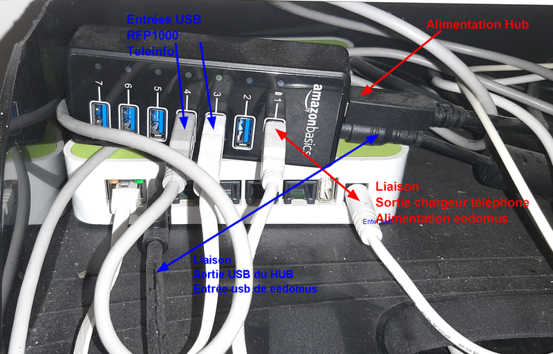

Messagepar opa95 » 03 Mars 2023 09:18
Bonjour sam
sam254 a écrit:Le hub est branché à l. Eedomus avec un cable double USB du coup, c'est ça ?
Les périphériques sont branchés sur le Hub.
La sortie du Hub est reliée à l"entrée USB de l'eedomus et je remplace l'alimentation de l'eedomus en la branchant directement sur la prise de recharge de téléphone du hub (de toute façon, vu l'endroit où est placé le hub, je ne peux pas y brancher autre chose). Certains ne branchent pas l'alim car la puissance peut aussi passer par le lien USB, mais je ne sais pas si c'est fiable. :)

Messagepar opa95 » 04 Mars 2023 16:05
Bonjour Sam
sam254
Merci de tes explications pour le branchement du Hub Usb. Si à l'occasion tu pouvais m'envoyer une photo ça serait génial !
Voici une photo du branchement :)
