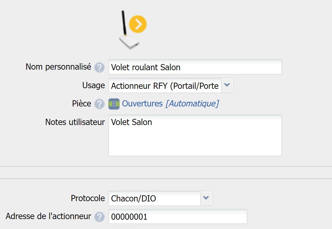

j'ai acheté une box eedomus pour centraliser l'ouverture de mes volets somfy RTS.
J'ai acheté RFXtrx 433 XL, puis ai mis à jour le logiciel (version RFXtrx433XL_ProlXL1_1044).
J'ai ensuite suivi à la lettre les conseils de https://blog.domadoo.fr/guides/comment- ... e-eedomus/
Seulement, lorsque j'essaie d'apparier mon volet rien ne se passe.
Il y a bien marqué "ouvert depuis 4 sec etc" ou fermé depuis "x sec" mais le volet ne bouge pas.
Comment dois je m'y prendre? Que fais je de mal?
Ma programmation
Capture d’écran 2021-12-07 232910.jpg (71.29 Kio) Consulté 15916 fois

Il me semble qu'il faut utiliser le protocole RFY et non DIO Chacon
