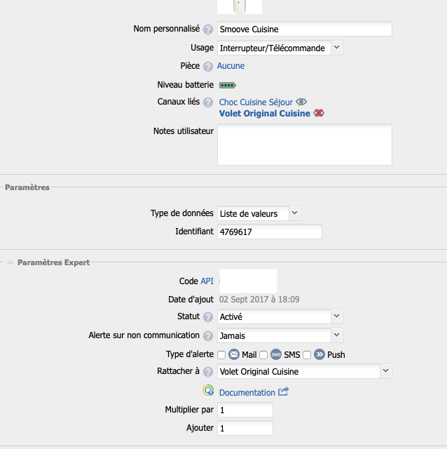

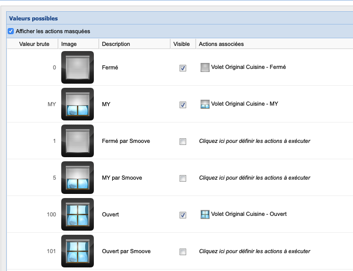

Deux procédures fonctionnent :
La premiere (suggéré par Breogan) vous donne toujours si le volet a été ouvert manuellement ou par Eedomus
Il faut ajouter 1 à la télécommande dans la paramétrer expert de la télécommande.

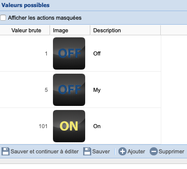

Puis modifier les valeur de la télécommande.
Capture d’écran 2019-03-25 à 17.44.51.png (47.37 Kio) Consulté 21953 fois
Puis Modifier les valeurs de l'état.
Capture d’écran 2019-03-25 à 17.46.24.png (92.28 Kio) Consulté 21953 fois

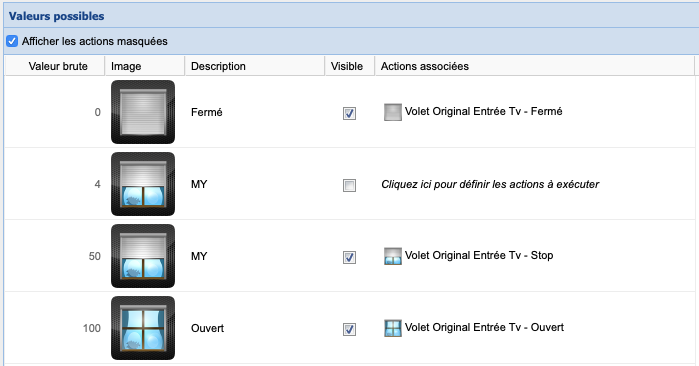

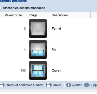

La seconde procédure vous donne l"état du volet sans savoir si ca était fait en manuel ou par la box.
Les valeurs télécommande sont avec les valeurs
Capture d’écran 2019-03-25 à 17.53.27.png (43.12 Kio) Consulté 21953 fois
Puis les valeurs de l'état sont
Capture d’écran 2019-03-25 à 17.50.14.png (66.3 Kio) Consulté 21953 fois

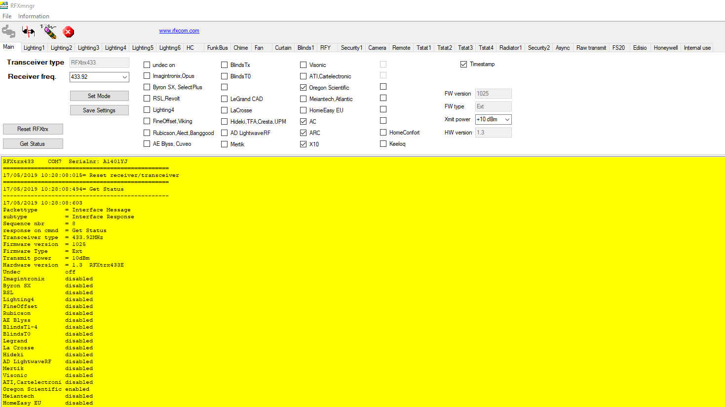

bonjour
à la lecture du sujet je comprend que l'on peut récupérer l'action (donc l'id) d'une telis ou d'un smoove via le rfx. super j'en rêvais!
installation déjà opérationnelle depuis 5 ans sans problèmes avec du somfy en autre autre.
je ne vois jamais de notification pour du RFY sur eedomus alors que mes chacon apparaissent bien.
aucune réaction des LED du rfx sur stimulation des télécommandes somfy.
aucun messages sur rfx mng branché direct sur le pc
je dois donc avoir loupé quelque chose
