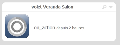

@xeos, peux-tu nous expliquer comment tu fais pour connaitre les "valeurs brutes" des périphériques stp?
Je demande cela car j'ai fait l'intégration entre Alexa et la eedomus du coup, lorsque je pilote mes volets via Alexa, l'application est un peu perdu sur l'état des volets (voir pièce jointe).
Merci à vous

Re: Eedomus + RFP1000 + VR Somfy RTS
Messagepar xeos » 24 Déc 2018 13:31
Moi je pense que tu devrais déjà sortir ta eedomus et ton rfplayer de ta baie. je te conseil de la mettre dans ton salon branché sur ton ASUS et si tu peux a plus d'1 mètre du Wifi. Pour deporter l'antenne tu dois d'abord regarder pour un adapteur rp sma mâle - sma femelle parce que si tu regarde le RFplayer le 433 est a l'inverse des antennes du marché.
Pour les valeurs brutes d'Alexa, je te conseil de passer par des actionneurs HTTP qui pointe l'API eedomus des volets. Usage appareil électrique et valeur brute de celle de Alexa.
Tu verra ça fonctionnera niquel.
