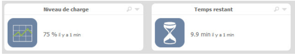

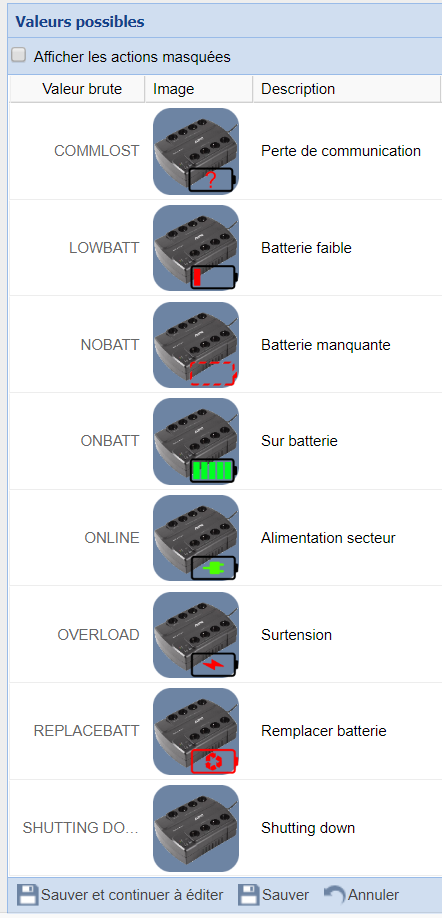

J'ai effectué récemment l'acquisition d'un onduleur Back-UPS ES700 compatible avec la BOX Eedomus plus.
J'ai créé le périphérique Onduleur APC et j'ai bien mes huit valeurs qui sont affichées :

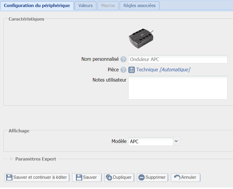

Néanmoins quand je crée ce périphérique j'obtiens uniquement :
Je ne retrouve pas les deux autres périphériques indiqués dans la documentation :
Pourriez-vous m'indiquer la méthode à suivre pour retrouver ces deux périphériques ?
Merci d'avance pour votre aide ...
J'ai laissé un ticket au support et n'est toujours pas reçu à ce jour un numéro de confirmation pour cette demande.

marcal a écrit:Tu as regardé si ils n'étaient pas masqués dans la configuration du périphérique? (le petit oeil doit être vert pour pouvoir les afficher)
Sinon depuis la page configuration/périphériques ils doivent être accessibles aussi!
Au fait tes icônes viennent d'où? elles sont sympa...
Bonjour @Marcal,
Ré-examine mon post ci-avant: J'ai représenté la configuration du périphérique et justement il n'y en pas de supplémentaires !!! De même dans la page configuration/périphériques ils n'y sont pas non plus.
Pour les icônes : "Choisir parmi les images partagées" puis "Energie" à la 10ième lignes.
Merci tout de même pour ton aide...

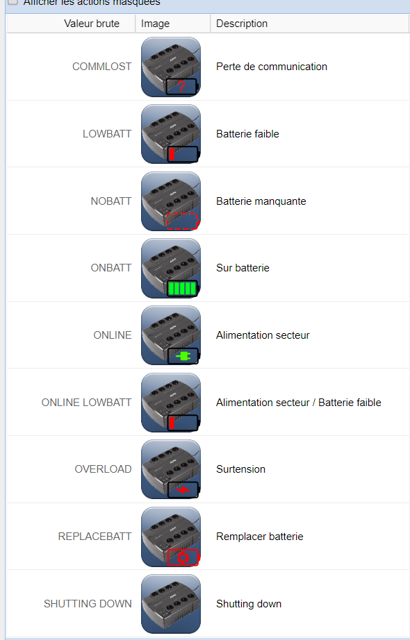

Messagepar RAR69 » 08 Nov 2018 12:12
Suite à des tests avec mon onduleur Back-UPS ES700 j'ai découvert par hasard une nouvelle valeur brute : ONLINE LOWBATT. Celle-ci est apparue après une coupure EDF de longue durée et à la reprise du réseau EDF, j'ai eu la mauvaise surprise de constater qu'aucune information ne remontait comme quoi il y avait eu une coupure puisque j'utilisais la valeur ONLINE pour le retour.
Suite à ticket avec le support, celle-ci a été rajoutée dans les valeurs brutes. A vous maintenant de mettre une nouvelle icône...
Valeurs Onduleur.PNG (132.12 Kio) Consulté 19087 fois
@ enr37
Pourrais-tu créer une nouvelle icône fondée sur LOWBATT en ajoutant la prise verte (ONLINE) à droite de la barre rouge ?
Cela me permettrait d'avoir une cohérence complète des représentations (à moi et aux autres ;) ). Je te remercie d'avance pour tout ce que tu as déjà réalisé, c'est super sympa de partager...
