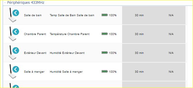

Sur la page eedomus config système, je constate des temps de dernier contact de 30 minutes en moyenne. il semble que la box de traite les sonde orégon que toutes les 30 minutes. c'est fort dommage pour réguler la température...

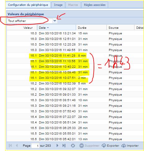

Solution (Partiel) sur le Temps de communication des SONDES OREGON
Re-bonjour,
après recherche, j'ai découvert que ce que l'on croyait comme des pertes de communication ne l'était pas toujours.
La sonde communique avec l'EEDOMUS comme indiqué sur la doc OREGON (30 à 40s) sauf Bug (voir futur post sur les 32° de la salle de bain)
L'EEDOMUS, vous indique dans l'historique les températures relevés à 0.1°C pres.
Si la température n'a pas changée au bout du cycle des 30 à 40s, l'eedomus ou le RFXCOM (je ne sais pas) continue d'indiquer la meme valeur et compte de temps en continue.
çà n'est qu'au bout de 31 minutes sans changement de température que l'EEDOMUS ou RFXCOM (impossible de savoir) ne réindique la température dans l'historique et reprend le comptage du temps à zéro.
Donc l'on pense qu'il n'y a pas eu communication entre OREGON et EEDOMUS pendant 31 minutes mais c'est faux (sauf cas de BUG).
Certains post indiquait ceci précédemment. en voici l'illustration.

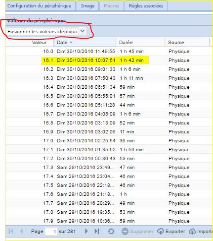

ILLUSTRATION
Il faut d'abord savoir que par défait l'historique nous est présenté avec la fusion des valeurs indentiques.
fusion
On peut y lire 16.1°C pendant 1h42.
ce que l'on ne voit pas c'est le détail.
Pour le voir il faut developper et choisir "tout afficher"
toutaffiche
Tout afficher.JPG (67.87 Kio) Consulté 22990 fois
ET la si on sommes 1h43 (pour 1h42, soit je me suis trompé soit c'est une histoire de calage de minutes mais pas important)
On voit donc que toutes les 31 minutes sans changement de température EEDOMUS ou RFXCOM stock la donnée dans l'historique.
Mais que dès changement de température de 0.1°C on passe à 8 minutes.

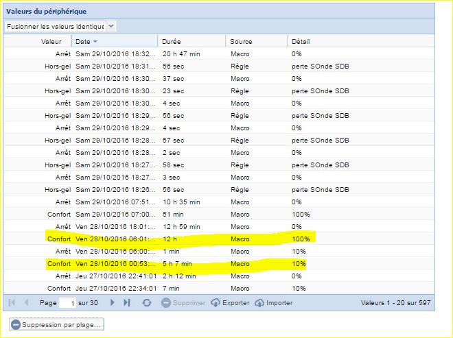

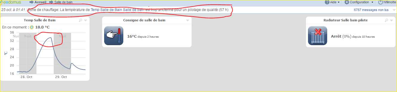

PROBLEME BUG 32°C dans salle de bain
Voci les faits:
- Courbes et historique indiquant 32°C dans la salle de bain
- Température SDB trop ancienne de 25heures.
BUG SDB
BUG SDB.jpg (25.52 Kio) Consulté 22988 fois
Après recherche, il semble que deux sondes OREGONS ont étés HS / BUGGEES en meme temps (c'est ce que l'historique me confirme).
La connexion internet elle n'as pas buggée (la freebox étant remontée sur la eedomus, j'ai pu vérifier l'historique normale.
Les modules de commande des radiateurs ZWAVE fonctionnaient pendant cette période.

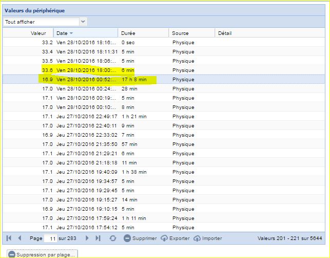

Screen et analyse SONDE OREGON:
Le 28/10/2016 à 00h52 16.9°C
Le 28/10/2016 à 18h00 33.6°C
entre les deux rien de rien?? le RFXCOM USB aurait'il bugué?? probablement car les autres sondes ont bugées.
TEMP OREGON SDB
Température SDB BUG.JPG (74.54 Kio) Consulté 22988 fois
Screen et analyse Radiateur module Zwave
Le 28/10/2016 00h53 Confort à 10% (normal le mini c'est 17°C dans ma règle la nuit)
Le 28/10/2016 06h00 Arret à 10% pendant 1 min (une régle démarre à 6h00, j'imagine que c'ets pour çà que je retrouve cet historique, mais comme la température était trop ancienne et que la derniere valeur était de 16.9°C alors le radiateur à continué...
Le 28/10/2016 06h01 Confort à 100% car je demande 20° au réveil dans la SDB. la formule calcul alors une puissance de 100% par rapport au 16,9°C indiqué par l'OREGON.... hélas.
Le 28/10/2016 à 18h01 Arret à 0% (heureusement)
Radiateur Zwave histo
Radiateur SDB BUG.JPG (76.08 Kio) Consulté 22988 fois
Voilà normalement vous avez toutes les données.
Pourquoi plus de sonde sur la période??? le domicile était vide donc.... pas d'info....
Pour le futur, si ce bug devait se reproduire, comment puis je contrer / empecher qu'un radiateur reste allumer si longtemps?? c'est couteux et dangereux.
Merci de votre aide à tous.
