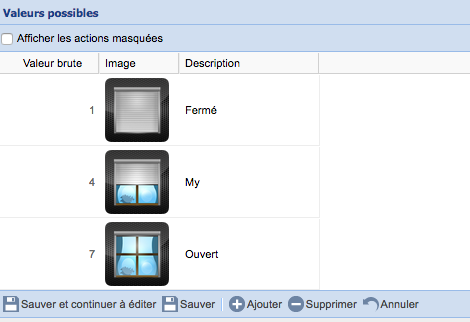

Pourquoi les valeurs 1,4, et 7 ?

Les Valeurs brute 1-4-7 sont les valeurs que la smoove envoi au volet et rfplayer quand tu appui dessus soit :
1 fermé
4 MY
7 Ouvert

Re: Eedomus + RFP1000 + VR Somfy RTS
Messagepar grom » 01 Sep 2018 16:36
D’accord . J’y comprend rien ! :lol:
J’ai la smoove qui envoie 147 et le rfp 0,50,100. Mais ça marche , alors... :lol:
