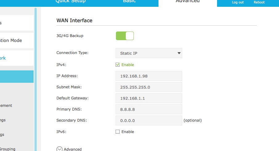

Donc voila ma config mais je voudrais savoir si je dois rester en STATIC IP ou DYNAMIC IP sachant que mon mr200 est en 192.168.0.1 et ma neufbox en 192.168.1.1
Re: clé 3g pas vraiment sûr mais que faire....
Messagepar bolzano » 08 Jan 2017 20:38
ça c'est l'interface WAN dont si tu t'as du DHCP du côté de ta box opérateur tu peux laisser en dynamique.

Messagepar bolzano » 08 Jan 2017 21:16
tu peux :
- garder le DHCP sur la box opérateur, les périphériques qui sont dessus continuerons à recevoir une adresse (dont le port WAN du routeur 4G) mais ne bénéficieront pas du backup 4G
- fixer l'IP côté WAN sur le routeur 4G, ça peut juste te servir à vérifier que le port fonctionne en pinguant mais y a au final peut d'intérêt.
