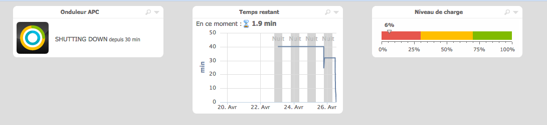

Messagepar Orel' » 26 Avr 2015 13:02
j'ai fait un test de coupure aujourd'hui et le résultat n'est pas concluant...
Le basculement sur batterie s'est fait sans problème, idem pour la mise à jour réguliere des informations (niveau de charge, temps restant..) avec un temps de batterie largement superieur à la valeur indiquée au basculement, je ne vais pas m'en plaindre :)
Par contre, arrivée en fin de batterie, au lieu de basculer sur "batterie faible", l'information remontée dans l'état onduleur est "SHUTTING DOWN".
2015-04-26 13.52.34.png (46.29 Kio) Consulté 32629 fois
On ne peut pas remplacer la valeur brut "Lowbatt" par "SHUTTING DOWN" dans le périphérique et c'est pas fini.. à la remise sous tension, je n'ai plus aucune remonté d'information sur l'eedomus et l'état reste sur "SHUTTING DOWN"
une idée ?
EDIT: j'ai du rebooter Onduleur + Eedomus pour un retour des informations.

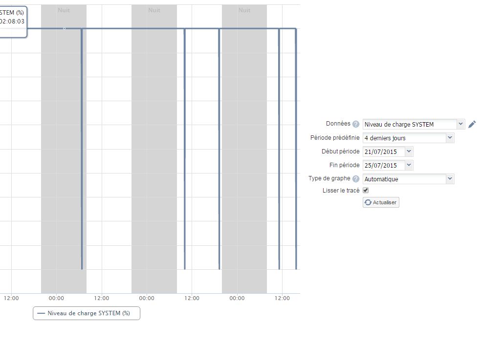

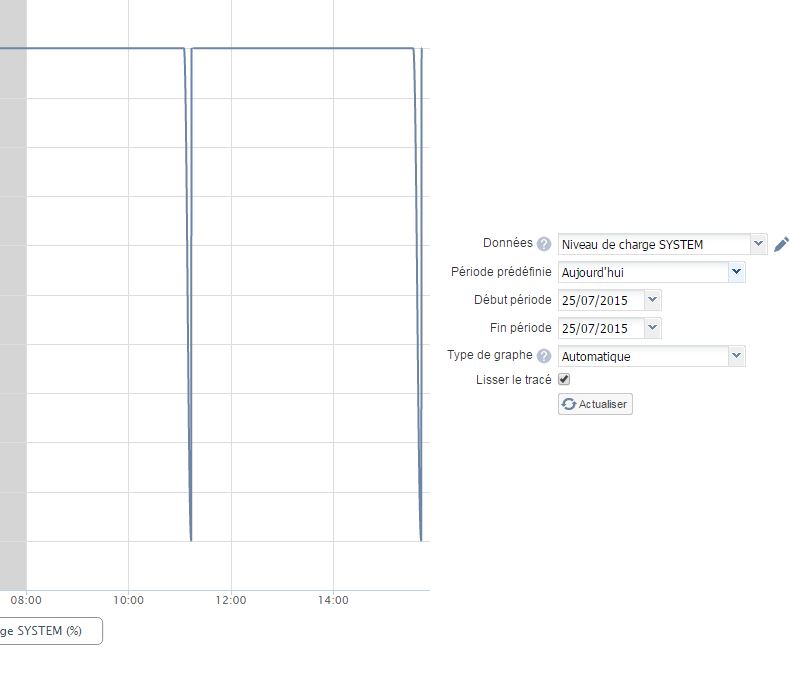

Messagepar misterden » 25 Juil 2015 14:56
Depuis que j'ai fait la mise a jour, je me suis rendu compte que souvent la charge ( ou l'info remontée comme tel ) de l'onduleur se vide puis revient à 100% en quelques minutes ...voir seconde, pourtant pas de coupure d'electricité, pas de probleme particulier....
Quelqu'un a t il ce type de remontée ?
Est ce un probleme de l'eedomus ? des informations ? une sorte d'entretien de la batterie ?
Voici le graphe :
charge APC sur 4 jours
charge apc eedomus.JPG (56.32 Kio) Consulté 32392 fois
Charge sur 24 H
charge apc eedomus2.JPG (41.46 Kio) Consulté 32392 fois

Re: Onduleur APC et eedomus+
Messagepar dplein » 25 Juil 2015 20:34
Je n'ai pas du tout ce "genre" de graphe. Ca reste à 100% chez moi....

Messagepar misterden » 30 Juil 2015 19:55
misterden a écrit:bonjour,
Voici le graphe :
J'ai branché un HUB usb alimenté directement sur prise et je n'ai plus ce type d'anomalie ( chute brutale puis retour a 100% de charge sur quelques secondes envrion 2 fois par jour ).
Donc il SEMBLE préférable d'utiliser un hub que de branché les péripherique sur les prise USB directement....apres tout la box est elle même alimenté via une prise USB ( adaptateur secteur de même puissance ).
