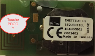

Je souhaite m'équiper d'une eedomus+ avec module rfxcom pour commander mes volets roulants SIMU et pleins d'autres choses.
Bref, ma première motivation est de commander mes volets roulants.
J'ai actuellement des commandes séquentielles radio SIMU 2001403.
Comment puis-je appairer mes commandes avec la eedomus+?
J'ai lu votre technique avec le retrait de la pile mais il y a aussi, sur la carte électronique, un contact PROG:
Puis-je utiliser ce contact plutôt que d'utiliser la procédure avec retrait de la pile?

Je réponds à mon propre post.
Instruction pour connecter un volet roulant SIMU avec une télécommande SIMU Hz:
1. Couper l'alimentation électrique du volet roulant (à faire pour tous les volants roulants de la maison)
2. Alimenter uniquement le volet à appairer
3. Mettre le volet roulant en position intermédiaire (à mi-course)
4. Sortir la pile de la télécommande séquentielle
5. Appuyer sur le bouton pendant 5s
6. Remettre la pile
7. Rester appuyer sur le bouton de la télécommande jusqu'au va-et-vient du volet
8. Procéder à le création de l'actionneur sous eedomus (voir documentation en ligne)
9. Appuyer sur Program dans votre actionneur eedomus
10. Le volet refait un va-et-vient
11. C'est fini!!!!
A la fin vous pouvez commander votre volet par eedomus ou par la télécommande.
Actions à répéter pour chaque volet.
En espérant pouvoir aider.
