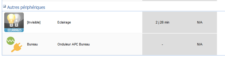

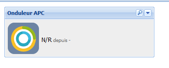

J'ai bien essayé de débrancher l'onduleur puis de le rebrancher (comme décrit dans cette rubrique de forum). Aucune remontée d'état de l'onduleur ... (cf les illustrations ci-dessous) :

On dirait que l'APC n'est pas reconnu par la Box ?

Je ne connais pas la liste des onduleurs compatible. Je sais néanmoins que la marque APC est supporté. Pour être sur, vérifie la comptabilité de ton onduler dans la doc eedomus sur leur site.
Autre piste, as tu bien spécifié la marque de l'onduleur dans le périphérique ?
Port USB bien branché ?
Si tu branche l'onduleur à ton Pc, as tu les remonté d'état ?
