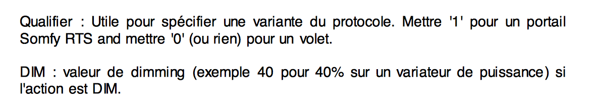

Messagepar xeos » 15 Sep 2018 18:32
Fonction qualifier ou dim. Excuse
Sur l'utilitaire ZiBlue 1.6.1

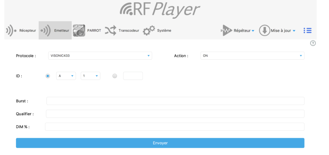

Messagepar xeos » 15 Sep 2018 18:45
Essaye par là

xeos a écrit:Fonction qualifier ou dim. Excuse
Bonjour @xeos,
J'ai bien vue sur la documentation du rfxplayer_configurator_1.6.1. qu'ils donnent comme exemple dans l'onglet "Emetteur" de positionner le "Qualifier" à la valeur 1 pour un portail et la valeur 0 pour un volet. Ceci prouve d'autant plus que le protocole RTS dans l'Eedomus ne prend pas en compte les portails. D'ailleurs quand on ajoute un périphérique RFPlayer le portail n'est pas proposé. Je suis surpris que ceci n'ait pas encore été intégré dans l'Eedomus.
Merci encore pour ton aide. Pour info j'ai ouvert un ticket au SAV mais je n'ai toujours rien reçu comme quoi ma demande a été prise en compte... (pas de numéro, même dans mes spams)...
