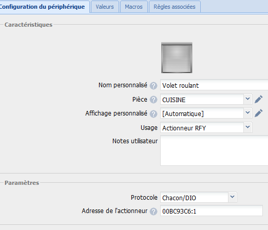

1) Avec un module pour contrôle de volet DIO54754 et la télécommande DIO54760 : le contrôle via la création automatique n’est pas optimal. L’information est bien remontée dans la box lors de l’ouverture/fermeture mais pour contrôler le volet depuis la box Eedomus&RFXCOM il faut passer par une création manuelle.
2) A noter pour la création manuelle:
a) la création de l’icône se passe comme indiquée dans l’aide ou comme explicité ici.
http://www.touteladomotique.com/index.p ... Gzxglz19Xo
b) Le ‘module pour volets DIO54754’ n’est en mode d’appairage/apprentissage que pendant quelques secondes (la LED ne clignote donc que quelques secondes) pour revenir en mode standard ensuite (LED fixe). Donc si tu appuies sur le bouton d’apprentissage de l’actionneur (qui se met à clignoter) et que tu te rends dans une autre pièce pour commander via l’interface de contrôle Eedomus l’apprentissage (en envoyant plusieurs fois la commande ON). A ton retour la LED ne clignotera plus mais le module n’a pas pour autant été reconnu par le module RFXCOM !
Il faut après avoir appuyé sur le bouton d’apprentissage rester devant en utilisant l’interface Eedomus pour vérifier que la LED du module effectue cette séquence à l’apprentissage: 1) clignotement lent 2) clignotement rapide 2/3 fois à l’appairage 3) avant de revenir en LED fixe ! (utilisation d’une tablette, un smartphone ou un LAPTOP est donc conseillé)
