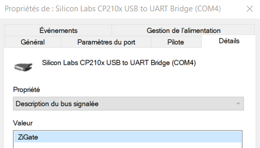

Je rebondis sur ce fil car après avoir commandé ma ZiGate et l'avoir branché sur la eedomus (v1), le périphérique n'est pas vu ... (et les diodes rouge et bleu sont allumées).
J'ai donc connecté la clé à un PC Windows qui la reconnais bien (plus que la led bleu d'allumée, la rouge est éteinte), et le bus (du port com de la clé)est bien nommé "ZiGate".
Le support Zigate m'a dit que la clé était alors correctement configurée.

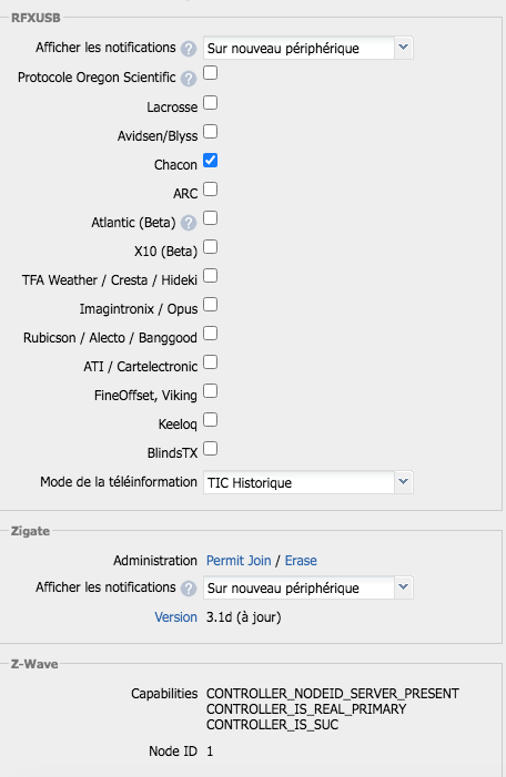

En effet j'attendais à ce que l'interface Zgate apparaisse dans la page de configuration là ou je trouve mes différents Dongle RFX Com , Zwave, et autres périphériques
et bien comme je n'avais encore aucun périphériques Zigbee d'associer impossible d'y trouver
le dongle USB sur cette page
MAIS il est sur Sur configuration système , configuration de votre box, prêt à associer un nouveau périphérique zigbee.
Erreur trivial , pour laquelle on se sent un peu bête mais qui pourrait servir à d'autres . :roll: [img]
