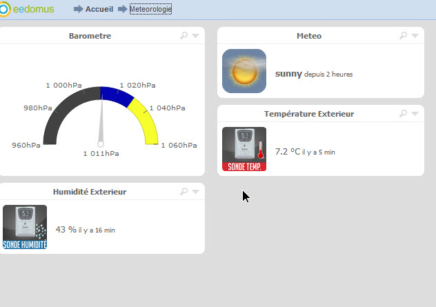

Messagepar Anthony86 » 16 Déc 2017 21:56
Bonsoir a tous
pour info voici ma derniere modifications
j'ai booste mon RFXcom en changeant l'antenne par celle ci :
https://www.amazon.fr/gp/product/B00JG4 ... UTF8&psc=1
et j'avoue que net ameliorations, pour info ma sondes Oregon la plus eloigner et a 20m avec interferance (plafond...)
si cela peut aide ...
et apres j'ai installer cette sonde :
http://store.oregonscientific.com/fr/bt ... tooth.html
qui soit soit disant Oregon n'est pas compatible...
mais si, elle m'as crees 4 capteurs : Temp, Hydro, Baro et Forecast.
par contre concernant le Forecast, c'est l'indications meteo:
la j'ai Sunny, je ne sait pas les autres a suivre !!!
Bonne Fêtes ;)
