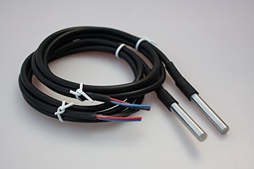

Il suffit d'acheter des sondes etanches comme celles ci par exemple:

Attention ! Ce sont des sondes dont l'étanchéité est Chinoise :mrgreen:

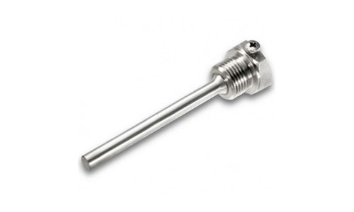

J'en ai utilisée une comme ça, justement pour mesurer la température de l'eau de ma piscine. Le tube en "inox" (Chinois lui aussi sans doute) a tenu six mois et ensuite ou pouvait voir sans problème le DS18B20 contenu à l'intérieur ...
Maintenant j'utilise toujours le même modèle de sonde, mais dans un "doigt de gant" en vrai inox acheté dans une quincaillerie comme celui-ci par exemple.
doigt de gant inox.jpg (7.34 Kio) Consulté 20269 fois
Depuis un an, il n'a pas bougé.
