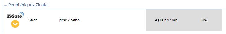

Pour ceux qui cherchent l'information, une fois l'inclusion faite, cela ressemble à ceci (nouvelle rubrique après zwave):
Par contre pas de nouvelles du support j'ai la 2nd prise qui n'est jamais reconnue au join ...
