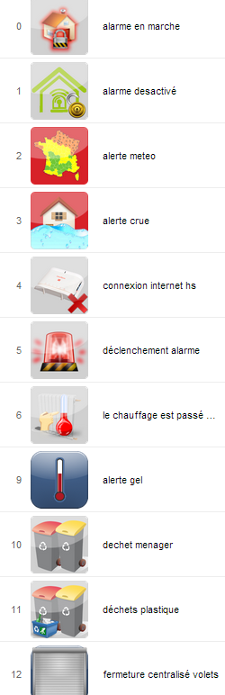

Messagepar ASECADOMOTIQUE54 » 02 Mars 2014 14:44
hello,
après plusieurs mois d'utilisation du lapinou je ne regrette vraiment pas mon investissement.acheté une bouché de pain sur le bon coin(en suivant les bon conseils de rocketlud ;) ), ce lapin est vraiment top. je l'utilise surtout pour faire parler mon eedomus en plus des quelques plugin sympa d'openjab mais je pense que je n'ai pas fais le tour de tout les usages possibles.voila ce que je lui fais dire aujourd'hui
si vous avez d'autres utilisations de notifications vocale n'hésitez pas à partager :!: ça m’intéresse ;)

Messagepar Rocketlud » 02 Mars 2014 15:11
Excellent;)
- Quand les volets vont se fermer
- si la porte du sous sol est ouverte apres 19h00
- Alerte inondation Pompe machine a laver
- quand la machine à laver est fini
- quand le seche linge est fini
- quand la puissance demandeé de la maison arrive au max ( 6kw) à 5,5kw j'ai une alerte
J'ai pris deux trois idée de ton coté;) j'ai hate d'avoir ce que font les autres pour en avoir encore;)
