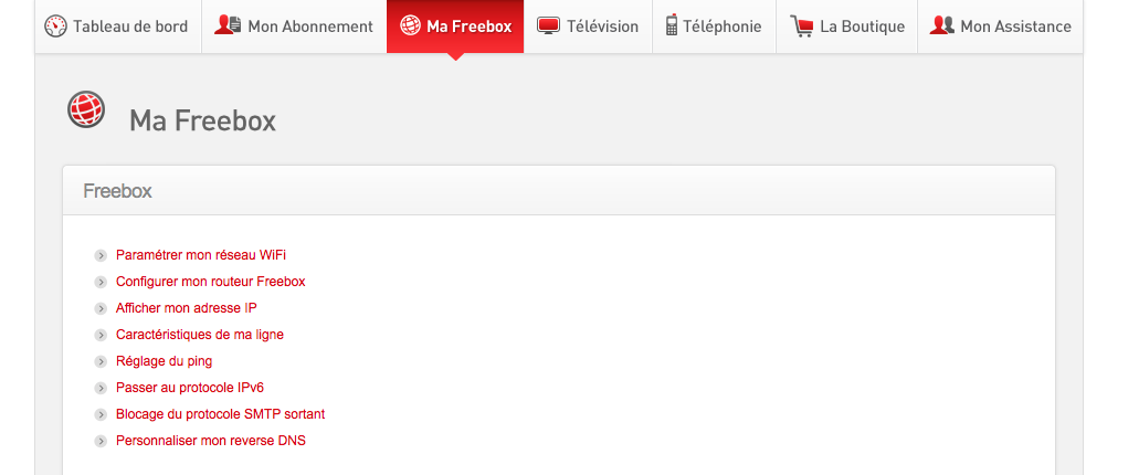

Messagepar BOUGYBOUGY » 04 Mars 2015 13:07
que dois je faire une fois que je suis sur mon compte free
capture
Capture d’écran 2015-03-04 à 13.04.55.png (60.87 Kio) Consulté 251229 fois

Messagepar Kitor » 04 Mars 2015 14:02
Bonjour, je ne sais pas s'il est possible de mettre une ip fixe sur freebox Crystal.
Apparemment elle est plus Basic que la freebox revolution.
A chercher sur le web :roll:

Messagepar Qristen » 05 Mars 2015 21:41
Elle est naze certe mais pas à ce point là quand meme :)
"Baux DHCP permanents" dans la partie configuration routeur tu peux fixé l'ip en fonction de la mac
Perso j'ai préféré l'option fixé l'ip au niveau du lapin (dans la configuration de la 1er étape)
Petite subtilité (je me suis fait eu) la 1er fois faut se connecter au port 81 pour l'installation de l'interface c'est écrit en tout petit :)
