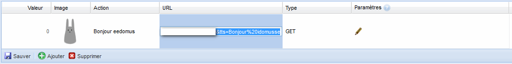

je voudrais que la box fasse dire un message au lapin.
http://api.nabaztag.com/vl/FR/api.jsp?s ... ts=Bonjour
Voici le format de la requete HTTP que j'utilise. Lorsque je tape cette commande directement dans un navigateur, ça fonctionne bien, le message "Bonjour" passe bien mais quand je met cette commande dans la box, le lapin dit bien le message "bonjour" au début mais ensuite il épèle aussi l'adresse http://api... Que je mette le paramètre en GET ou POST c'est pareil. Est-ce un bug de la box ou une mauvaise utilisation de ma part?

Bon, je me réponds a moi même/ Dans mon exemple j'ai mis "bonjour", mais dans mes essais j'avais mis "alarme activé" et j'ai l'impression qu'il n'aime pas les espace et les accents, même en remplacant par " alarme%20activ%C3%A9" qui fonctionne pourtant dans le navigateur. Je suis obligé d'écrire comme ça : "alarmeactiver"

nous venons de faire un petit test, nous n'avons pas eu de soucis avec l'espace (qui est effectivement remplacé automatiquement par un %20) par contre il a fallut ruser pour que le lapin prononce bien eedomus :lol:
Pour les accents effectivement ça ne passe pas correctement, mais nous avons eu le même problème en tapant l'URL dans un navigateur:
avec &tts=Vivement l'été, le lapin prononce "Vivement lteu" :?
avec &tts=Vivement laitai c'est beaucoup mieux. Il me semble que c'est ce type d'écriture qui est préconisée sur http://www.nabizdead.net
Pour le fait que l'URL puisse avoir été lue sur votre lapin en plus du "Bonjour", il faudrait vérifier qu'elle n'a bien été saisit qu'une fois dans la colonne URL, car la cellule n'affichant pas tous le texte et un copier/coller de trop aurait pu causer cela.
Au pire pouvez vous faire un essai en supprimant la ligne et en la recréant ?

Bonjour, j'ai refait un test ce soir et ça fonctionne sans qu'il prononce l'URL. Effectivement hier j'avais copier la ligne 2 fois, mais en m'en apercevant, j'avais refait la ligne sans que le problème ne disparaisse. En refaisant aujourd'hui, plus de problème, peut-être que ma modif de la veille n'avait pas été prise en compte.
Par contre, quand je met un accent, le message ne passe pas du tout, pareil avec un espace, même en mettant %20
