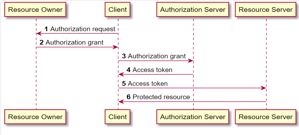

Bonjour à toutes et tous,
Je vous propose une fonction pour effectuer le OAuth 2.0 authorization Basic et Owner Password Credentials (flux 3 et 4). :ugeek:
Cette méthode repose sur un identifant, un mot de passe, clef propriétaire et permet d'obtenir un Token a durée de vie limitée (Refresh Token nécessaire) selon la spécification rfc6749.
Pour obtenir ce token (flux 4), des éléments doivent être fournis tels que identifant, mot de passe, clef propriétaire, uri, oauth_url (flux 3).
La clef propriétaire sera insérée dans le header à la rubrique Authorization Basic, avec d'autres éléments plus classiques d'un header de type Content-Type et Accept.
Le payload sera constitué du grant_type=password complété de l'identifiant et du mot de passe, codé compatible http.
Le requête httpQuery() peut alors être envoyée avec les paramètres $url, 'POST', $post = $payload, $oauth_token = NULL, $header, $use_cookies = false, $ignore_errors = false, &$header_received, $user_pwd = NULL).
OAuth 2.0 Flow
En réponse on obtient une chaine Json avec le token, le token_type et dans le header de la réponse HTTP 200 OK.
Il y a beaucoup de documentation à ce sujet sur internet, j'ai utilisé principalement celle-ci: https://www.rfc-editor.org/rfc/rfc6749.txt
Le script PHP (compatible eedomus ;) ) est disponible pour ceux qui veulent intégrer dans leur PLUGIN une authorisation de type OAuth2.0 authorization Basic et Owner Password Credentials avec un objet connecté ou un site.

Vos commentaires sont la bienvenue pour améliorer cette boîte à outils.
