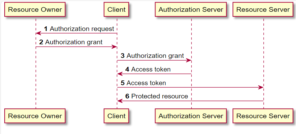

OAuth 2.0 Flow
En réponse on obtient une chaine Json avec le token, le token_type et dans le header de la réponse HTTP 200 OK.
Il y a beaucoup de documentation à ce sujet sur internet, j'ai utilisé principalement celle-ci: https://www.rfc-editor.org/rfc/rfc6749.txt
Le script PHP (compatible eedomus ;) ) est disponible pour ceux qui veulent intégrer dans leur PLUGIN une authorisation de type OAuth2.0 authorization Basic et Client Credentials avec un objet connecté ou un site.

function sdk_OAuth2_basic_client_credentials($host,$oauth_url,$client_id,$client_secret) {
Based on RFC 6749 see https://www.rfc-editor.org/rfc/rfc6749.txt for more details §4.4.  Client Credentials Grant
host      : REQUIRED. Value is the servor url
basicAuth : REQUIRED. Value is base64_encode(client_id:client_secret)
grant_type: REQUIRED. Value MUST be set to "client_credentials".
Input parameters:
   $host           : servor uri
   $oauth_url      : OAuth url
   $client_id      : developper identification
   $client_secret  : developper password
Output parameters:
   $response       : json string containing access_token, token_type
   $header_received: header received from the servor including ERROR code and description
