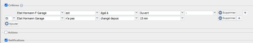

Je voudrais créer une règle qui m’alerte lorsque le portail du garage ne s’est pas refermé.
Le portail est équipé de 2 capteurs, fibaroWall Plug (FGWPE) :
Le numéro 1 passe de fermé à ouvert à l’ouverture.
J’ai configuré le numéro inversement : quand le portail s’ouvre il passe de fermé à ouvert.
J'aimerais créer une règle qui se déclenche 15 min après l’ouverture si le numéro 1 est ouvert et le numéro 2 n’a pas changé depuis 15 min.
Je ne parviens pas à configurer cette règle.
Quelqu’un peut-il m’aider ?
Merci et bonne année à toutes et à tous.

Messagepar Fab_Rice » 10 Jan 2025 16:17
Bonjour jamaique62,
Il nous faudrait une capture de ta ou tes règles pour te dire ce qu'il peut "clocher", mais dans un 1er temps utilises tu par exemple la combinaison "n'a pas" + "changé depuis" + "xxmin" ?

Messagepar jamaique62 » 10 Jan 2025 16:41
Merci pour ta réponse.
oui le capteur 2 (Etat Hormann F Garage) est censé déclencher la règle, s'il n'a pas changé d'état depuis x minutes et que le capteur 1 (Etat Hormann Garage) est resté ouvert.

Re: Moteur de règles
Messagepar Fab_Rice » 10 Jan 2025 17:54
Alors curieusement, j'ai voulu faire une règle avec cette fonction "n'a pas" + "changé depuis" + "xxmin", et seulement cela, j'ai eu ceci comme réponse à l'enregistrement de la règle :
Là j'avoue ne pas tout saisir, nous avions déjà eu des soucis dans ce fil.

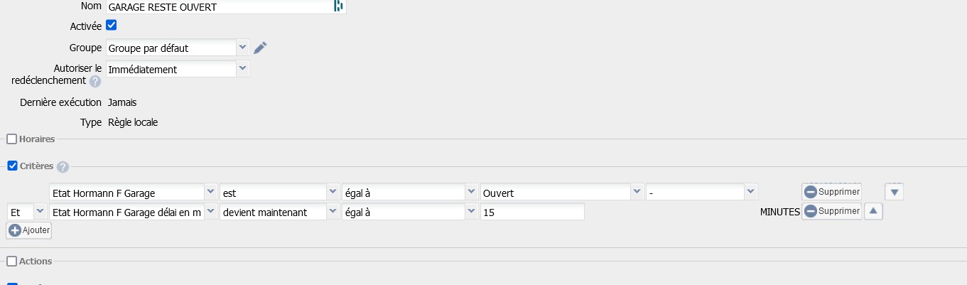

En utilisant le plugin "temps écoulé depuis" du store, tu peux peut être résoudre ta règle.

Messagepar jamaique62 » 10 Jan 2025 21:54
Tu avais raison!
L'utilisation du plugin "temps écoulé depuis" du store a résolu mon problème.
En prime, j'ai récupéré un détecteur n'ayant eu besoin de n'en utiliser qu'un seul avec cette règle en PJ.
Un grand merci FAb-Rice.
