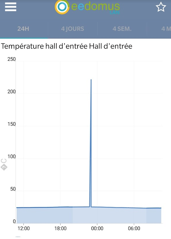

Bonjour à toutes et à tous. Hier, j'ai eu une anomalie dans la température de ma sonde oregon. Elle a fait une pointe 220°c, du coup, toute mon échelle de température s'est adapté à cette température max et cela lisse mon graphique journalier. Y-a t'il une solution pour supprimer cette valeur parasite ?
Capture température

oui depuis le PC, possible que tu puisses la supprimer, tu vas dans la partie numérique du relevé de ta sonde, l'onglet "historique" à coté de "graphe"...
Tu sélectionne la valeur erronée et verras l'option "supprimer" qui s'affichera ...
je ne sais pas si c'est faisable depuis l'appli smartphone...
A essayer ...

Merci pour ton aide. Oui ça a fonctionné. Il faut cliquer sur l'icone de la loupe.
