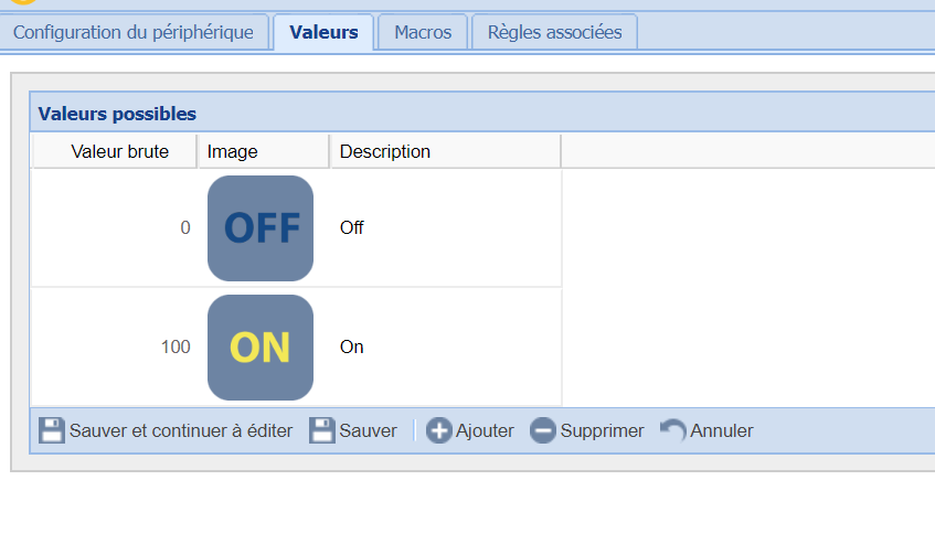

Ensuite une fois ton actionneur prêt, tu branches ta prise et dans la seconde tu envois un on/off depuis le nouvel actionneur créé (dans l'onglet valeur : 0 = OFF et 100 = ON) ...
Et normalement c'est bon, ta prise est ok.

Sur cet actionneur, je crée dans ses valeurs le ON et OFF.
Une fois l'actionneur créé, je vais sur ma prise je le débranche - Rebranche (ou je la mets en mode association si tu as un petit bouton) et dans la foulée de son branchement (moins de 3 sec sur certaines) j'actionne le ON/OFF de mon actionneur depuis l'appli EEDOMUS du SMARTPHONE ...

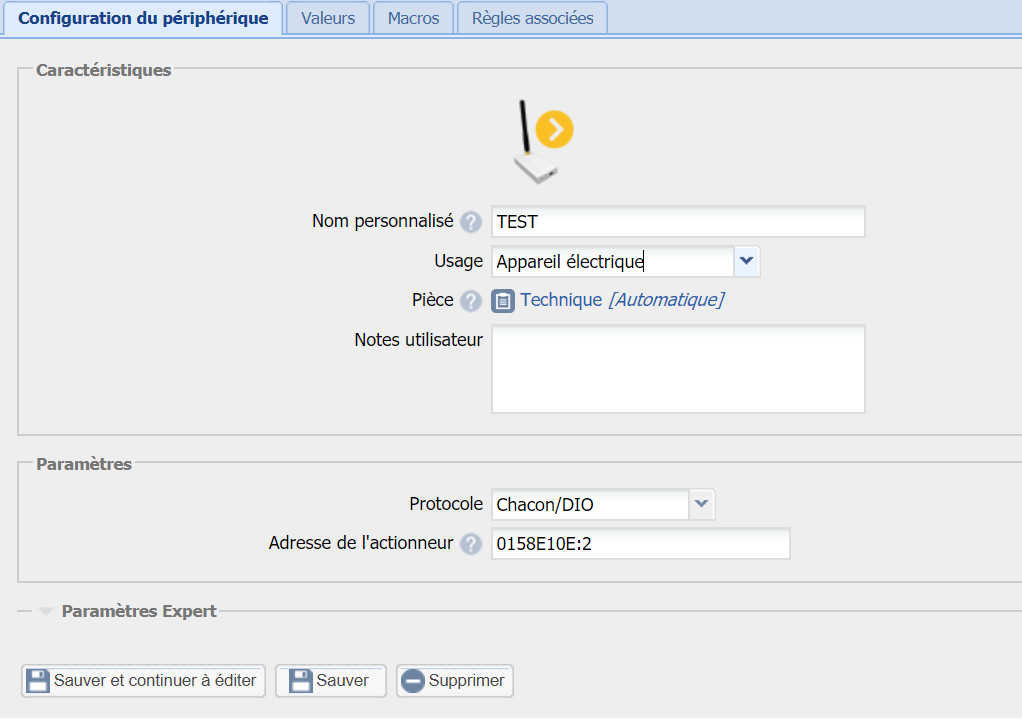

J'ai supprimer tous les périphériques XFXCom à l’exception des sondes Oregon.

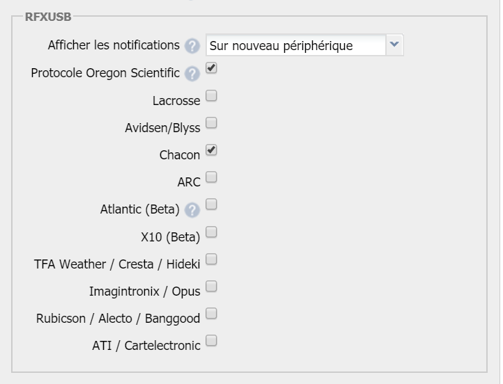

Contrôle de la config
Sauf grossière erreur, les protocoles nécessaires semblent activés.

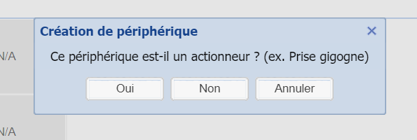

Essai de création de l'actionneur

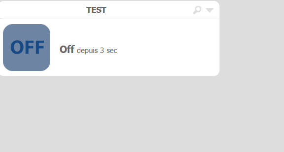

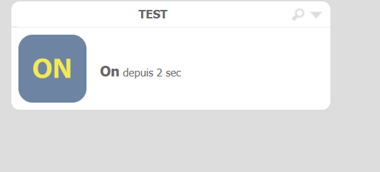

1- Je clique sur la télécommande, mes lumières s'allument et j'ai la notification correspondante.
2- Ajout de l'actionneur par la notification
3 - Test, tantôt ON tantôt OFF
Eh... Nada, whalou, que t'chi, rien !
C'est la tristitude !
Cédric

-> Il faut que tu coches le protocole ARC !
Le protocole ARC est utilisé par les version de périphériques DIO sans bouton d'inclusion ...
Essaies et dis nous ...

Alors si je clic sur la télécommande, l'eedomus le détecte vu qu'elle change de statut l'icone symbolisant la lumière.
Après activation du protocole ARC... Tous pareil ! :-(
J'ai l'impression que je vais devoir changer de solution :-(
