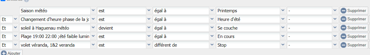

Sur le principe, dans ta règle avec 5 critères tous avec une fonction ET, il faut considérer :
4 critères de contrôle ; avec EST = à
1 critère déclencheur ; avec DEVIENT = à
Et il faut que tout ça soit vrai au même moment
Le soleil se couche est-il bien le déclencheur ? ; et au moment ou il se couche est ce que le volet n’est pas en STOP par exemple ( il faudrait qu’il soit en MARCHE ?? !! )
Quelle est l’action déclenchée derrière tout ça ? ; il faudrait que tu détailles un peu plus pour t’aider efficacement

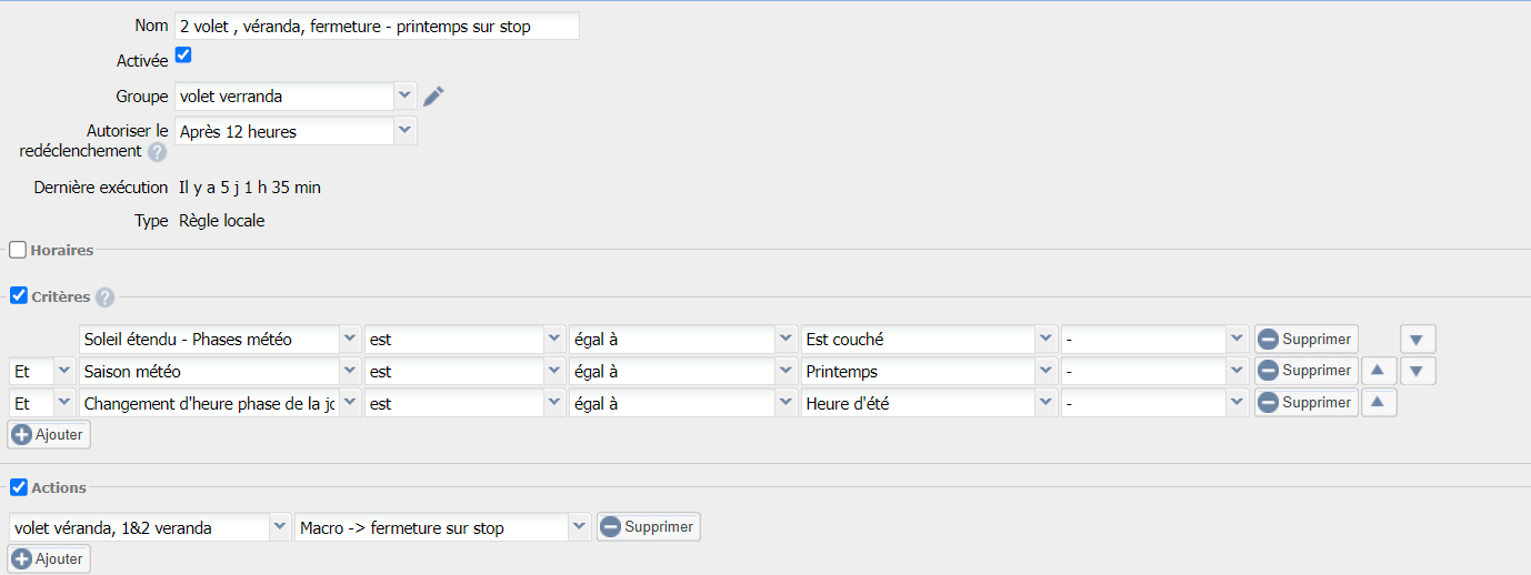

Messagepar woodrunner » 08 Avr 2023 21:55
hello , voilà la dernière modification ... au plus simple .
edo 1.png (54.78 Kio) Consulté 33193 fois
woodrunner
Messages : 388
Inscription : 06 Jan 2017
Localisation : Elsass
Re: règle qui ne fonctionne pas
Messagepar Harzhal » 08 Avr 2023 22:09

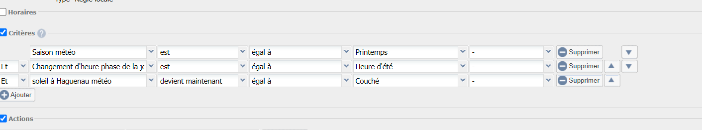

Telle qu’elle est là cette règle ne peut pas fonctionner car tu as enlevé le seul phénomène déclencheur c’est à dire le moment où le soleil se couche pour déclencher l’action. A noter que pour faire déclencher sur un instant précis c’est à dire le coucher de soleil, il vaut mieux utiliser le critère « devient maintenant » plutôt que « devient ».
Il ne faut pas non plus perdre de vue que le contrôle des critères s’effectue dans l’ordre de saisie donc il vaut mieux dans ce cas précis mettre le critère déclencheur « devient maintenant » en fin de liste et ça devrait fonctionner mais tout dépend de ce qu’il y a dans ta macro.

Messagepar woodrunner » 08 Avr 2023 22:31
et la cela devrai fonctionner ?
woodrunner
Messages : 388
Messagepar Harzhal » 08 Avr 2023 22:34
Pour moi normalement OUI :geek:

Messagepar woodrunner » 11 Avr 2023 21:03
Bonjour tout le monde ,
je vous fait un petit retour ...
- effectivement cette règle fonctionne ; je vais juste la changer avec soleil devient maintenant " se couche " pour anticiper un peut les volet et jouer sur les macros .
merci pour tout .
