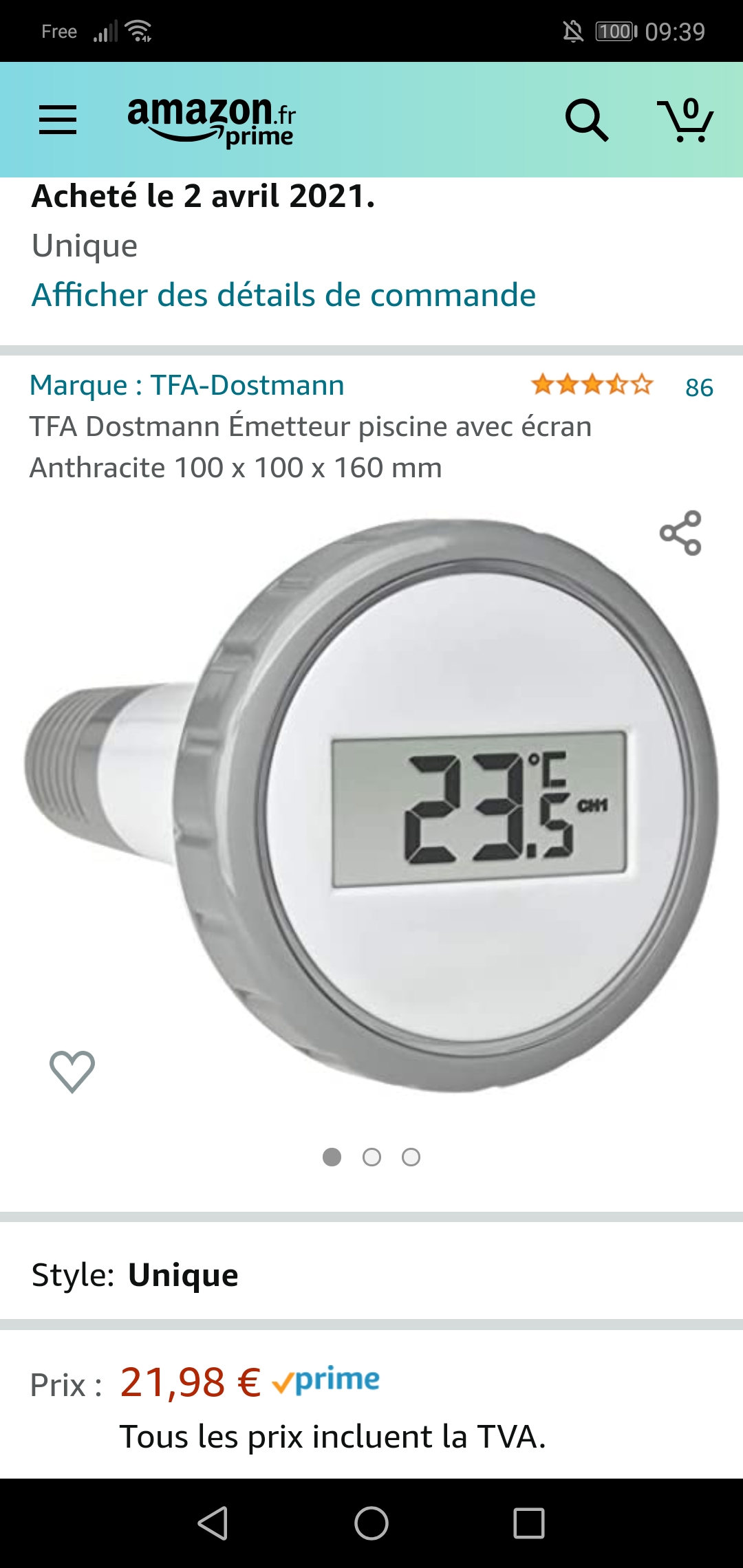

Bonjour, j ai acheté ce thermomètre de piscine sur am****, il fonctionne très bien et émet en 433 mhz.
Avec le rfxcom il est possible d'avoir la température sur l appli eedomus... Malheureusement la piscine eta t a peu près à une 15aine de mettre de l'antenne, le rfxcom ne capte pas le signal.... Ou alors il faut que je mette le thermomètre ou la piscine dans la maison.....
Pourtant à part la distance seule une baie vitrée sert d'obstacle. L' achat d'une antenne pour amplifiée la réception du 433 mhz serait elle une solution ??

J'ai le même problème mais avec d'autres modules (Volet RTS) trop loin.
J'ai donc ouvert un post :
CHACON DiO 54799 - Relais radio / Extender DiO.
Mais aucune réponse à ce jour ...
Par contre j'avais à l'époque ... le même capteur de température piscine et comme toi j'étais en galère car trop loin du RFPLAYER.
Donc si tu as un volet roulant motorisé fais moi signe et je t'expliquerai pour avoir la température de ta piscine en tant réel à moindre coût.

une antenne sur votre rfx ? ;)

Si la piscine est équipée d'un volet électrique il suffit de récupérer l'alimentation qui se trouve dans le boitier d'alimentation du volet (Qui doit être normalement dans une boite étanche) et de mettre un fibaro universelle avec un capteur de température dans une autre boite étanche à coté;
Bien évidemment s'assurer de l'étanchéité du boitier et notamment la sonde de température qui doit être dans l eau.
Cela fait deux ans que cette installation est en place et je n ai jamais eu de problème.
Dès que je pourrais je vous ferais une photo.

Vherso a écrit:Bonjour, j ai acheté ce thermomètre de piscine sur am****, il fonctionne très bien et émet en 433 mhz.
Je vais déterrer ce post...
Je viens de prendre ce thermomètre de piscine. Mais je n'arrive pas à remonter les valeurs sur Eedomus avec RfxCom.
Si vous pouviez me donner un coup de pouce... :)
Mon RfxCom remonte par contre très bien et très vite les sont Oregon Scientifique.
Merci pour votre aide
