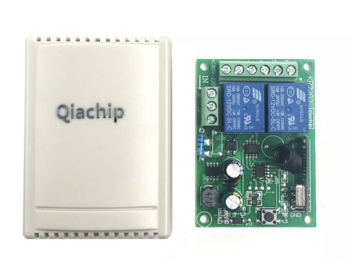

J'avais déjà fait l'acquisition d'un récepteur bon marché qui fonctionne parfaitement et bien reconnu par la Box:

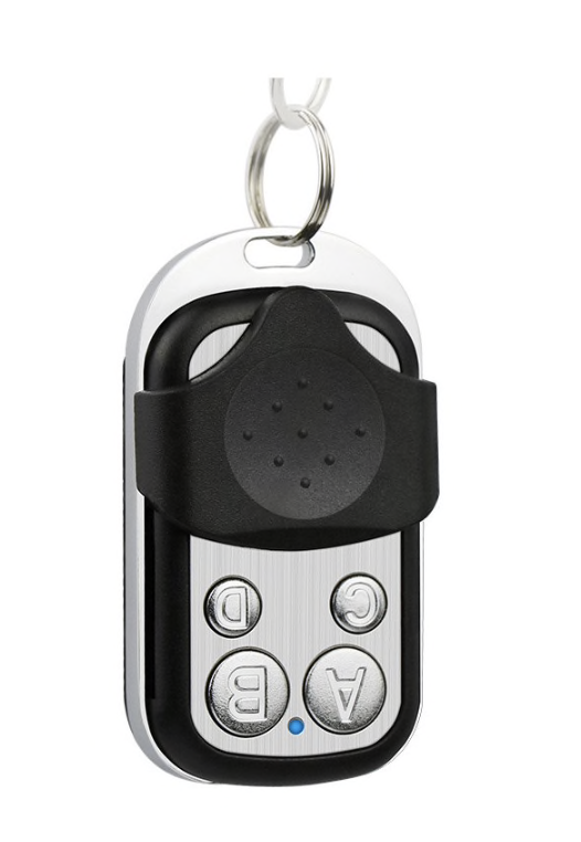

J'ai ensuite acheté cette télécommande 433Mhz
Capture d’écran 2021-03-22 à 09.23.24.png (283.89 Kio) Consulté 7619 fois
Et là, problème, je ne parviens pas à faire reconnaitre le signal de la télécommande par la box, quelqu'un y serait-il parvenu et pourrait-il m'expliquer la méthode ?

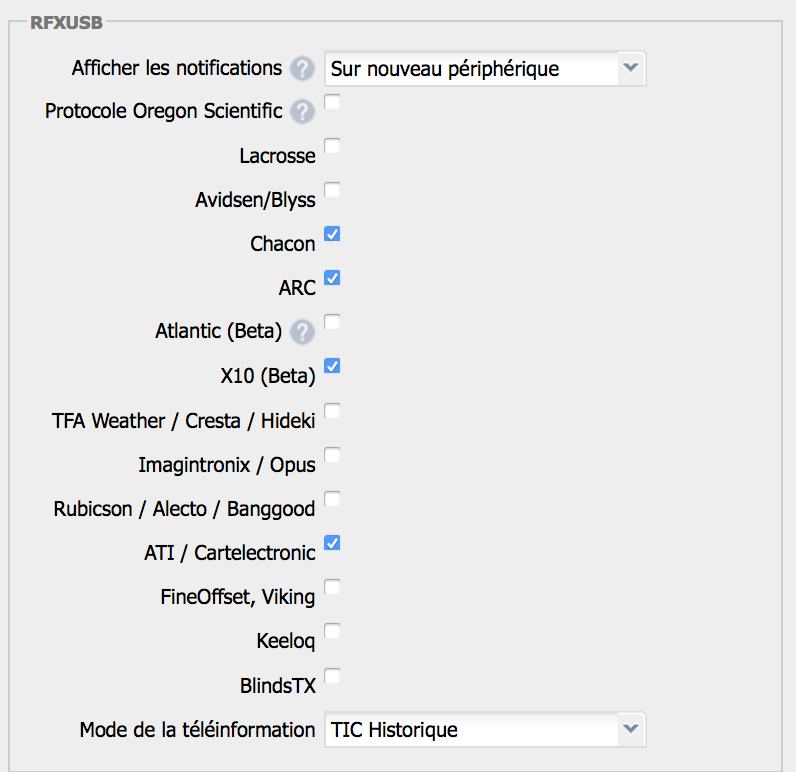

Voici mes protocoles activés
Capture d’écran 2021-03-22 à 09.32.22.png (94.6 Kio) Consulté 7619 fois
Merci de votre aide :wave:

sauf erreur de ma part ce type de telecommande utilise le protocole DOMIA (ex CHACON)
Moi j'ai le RF player et dans la liste des protocoles dispos, le DOMIA apparait bien
Re: Télécommande 4 boutons
Messagepar Christophe » 24 Mars 2021 00:08
Bonjour Merguez,
Merci pour ta précision, moi je suis sous RFXCOM et pas de Domia dans les protocoles dispos mais j'imagine que Chacon / Arc devraient faire le job, je ne comprend pas :roll:

Comment as-tu fais déjà pour reconnaitre ton "récepteur bon marché" par la box ? Tu as utilisé quel protocole et qu'elle adresse ?
Sinon, as tu essayé d'activer tous les protocoles possible sur ton eedomus puis d'utiliser la télécommande ?
