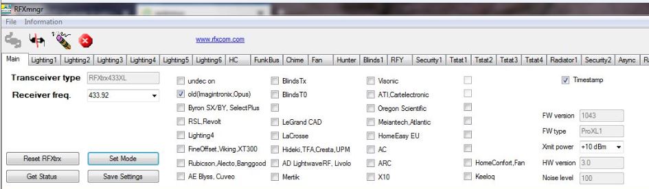

Avez vous déjà fait fonctionner une sonde Imagintronix/opus XH300 via RFX433XL?
J'ai le dernier firmware 1043 mais je ne reçois aucun signal de la sonde que ce soit sur l'Eedomus ou sur un PC avec Rfxmngr.
La led de la sonde s'allume périodiquement. J'ai aussi changé les canaux de la sonde sans résultat.
J'avoue être à cours d'idée....

Re: sonde d'humidité Imagintronix : pas de signal
Messagepar krystyan » 16 Oct 2020 22:11
C'est déjà mieux que moi
Pourtant cet appareil est identifié comme reconnu aussi bien dans la doc du Rfx que de l'Eedomus
quelle version de Rfxmngr utilisez vous sur PC ?
J'ai la version 19.0.0.27 avec comme case à cocher "old (imagintronix ,opus) "

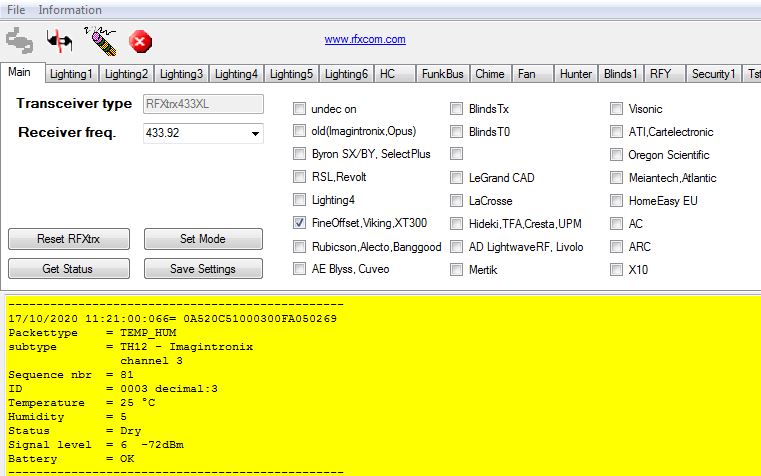

Messagepar krystyan » 17 Oct 2020 10:31
Effectivement je reçois bien le signal sur PC en cochant la case "fineoffset, viking xt300"
Malheureusement sur Eedomus en cochant la case "fineoffset viking" je ne reçois pas le signal.
Messagepar rover820i » 17 Oct 2020 10:40
Je n'avais pas activé ce protocole sur eedomus ; j'essaie de penser à le tester ce soir.
