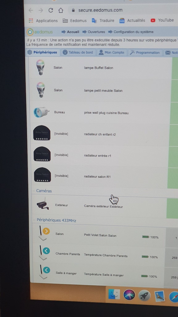

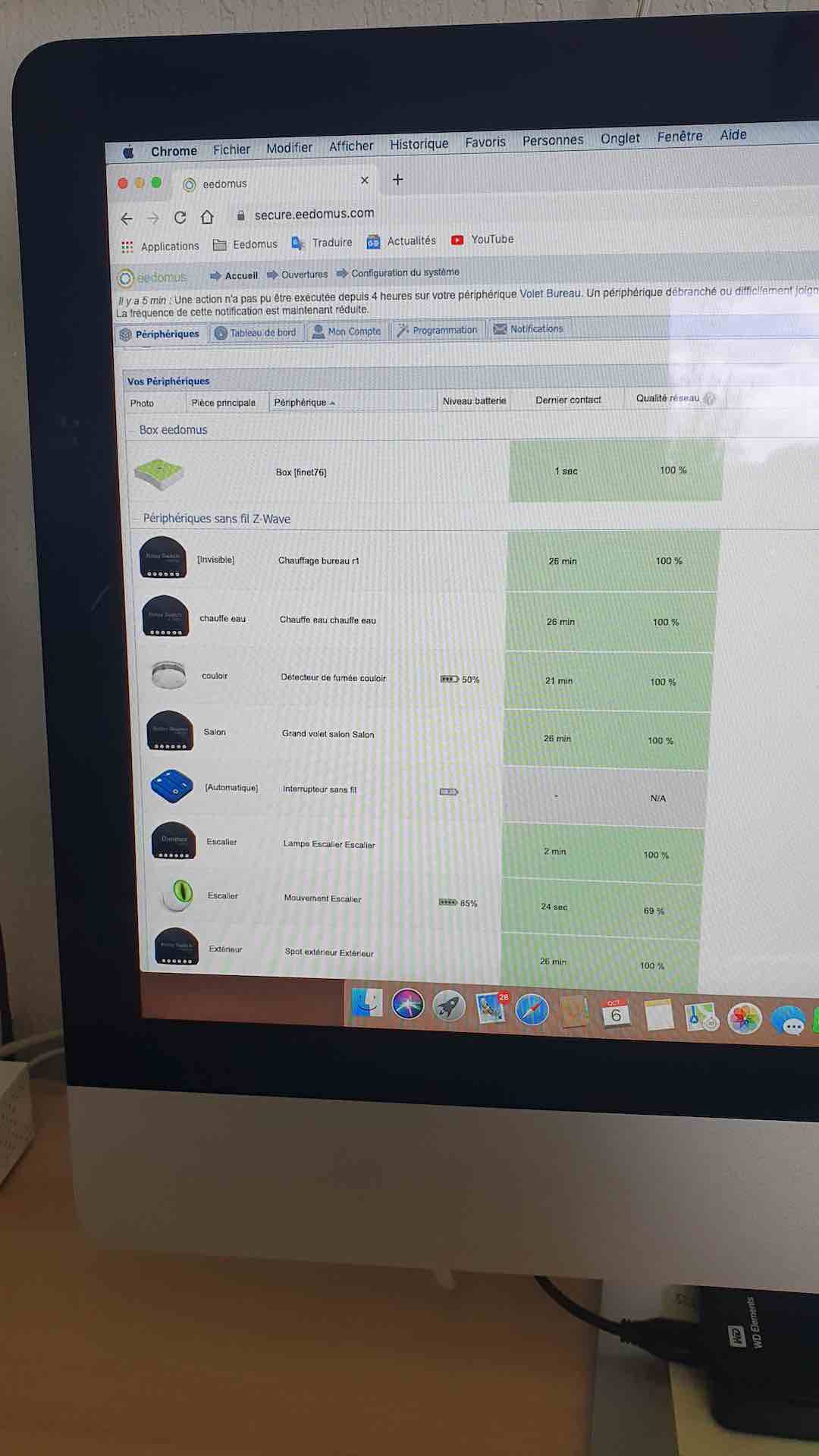

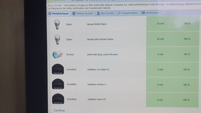

Messagepar fifi76 » 06 Oct 2020 13:14
je vais vous envoyer plusieurs fichiers si cela ne vous dérange pas

Messagepar fifi76 » 06 Oct 2020 13:19
fifi76
Messages : 150
Inscription : 28 Nov 2014
Re: volet ne se ferme plus
Messagepar fifi76 » 06 Oct 2020 13:31
je m'excuse j 'ai fais des photos de mes périherique s pour vous les envoyer ,je vois que ce n'est pas concluant ,pasr message privé je pense que cela serai plus simple si vous etes d'accord bien entendu merci
