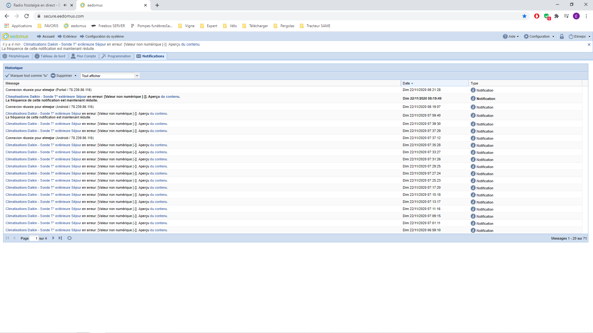

Aucun périphériques 433 Mhz
Capture d’écran (2).png (162.86 Kio) Consulté 16741 fois

Re: Tout mes périphériques sont absents dans notifications
Messagepar ELMEJOR » 22 Nov 2020 08:38
Tout mes mes périphériques fonctionnent nickel.
J' ai supprimé mon pluviomètre afin de le mettre à zéro, et, si il est absent dans les notifications, je ne peux le recréer à l' aide de son adresse radio.
Ma station météo reçoit bien son signal.
Tout mes périphériques lorsque je changerai de pile seront idem.
J' ai aussi des détecteurs pour mon alarme mais non relié à la box. Depuis toujours je recevais leur valeur mais dorénavant le néant.
Cordialement.

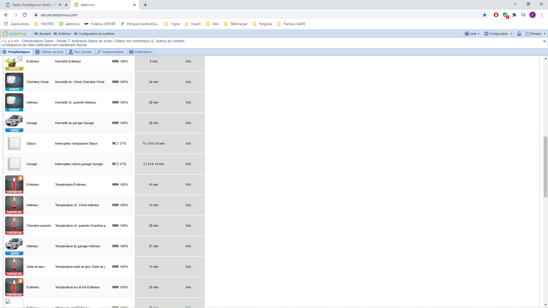

Mes périphériques fonctionnent
Capture d’écran (3).png (161.77 Kio) Consulté 16741 fois
