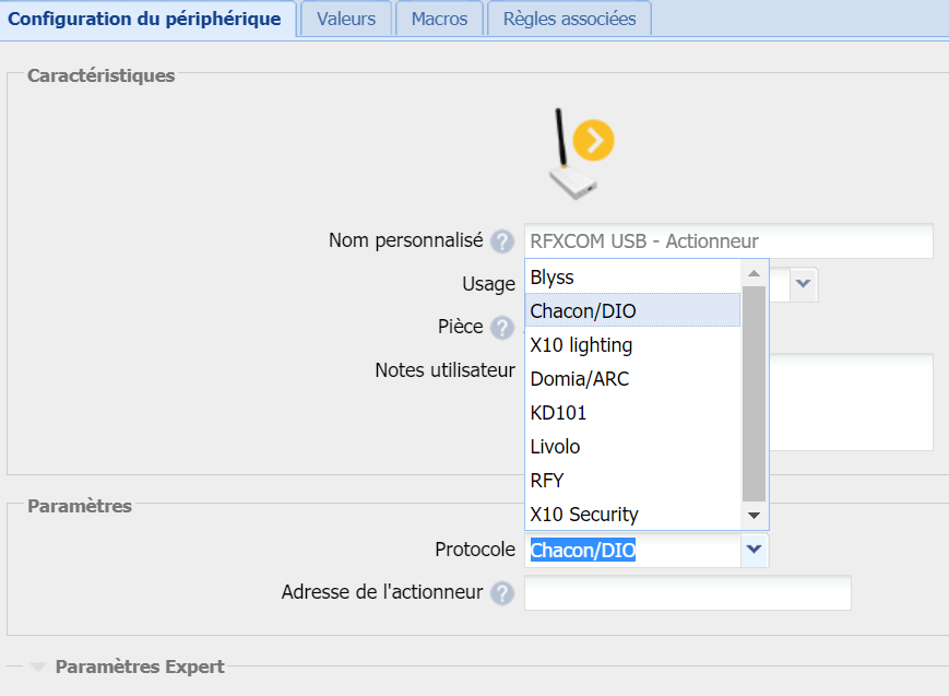

Merci de ta réponse xeos, seulement le problème est que je ne vois pas de protocole Visonic 433 dans la liste de l'actionneur en RFX
actionneur RFX
rfx actionneur.PNG (43.46 Kio) Consulté 13839 fois

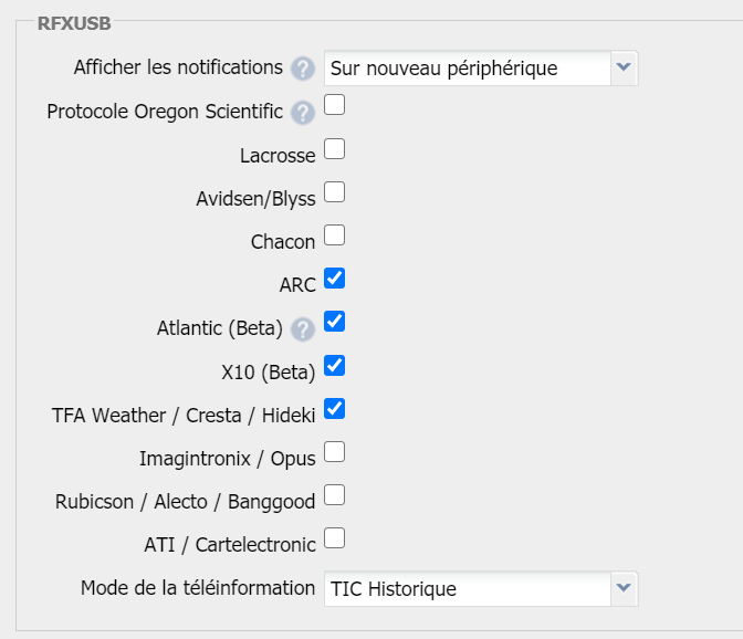

Voici l'extension RFX USB
config RFX usb dans eedomus
RFX USB dans config eedomus.PNG (37.3 Kio) Consulté 13839 fois

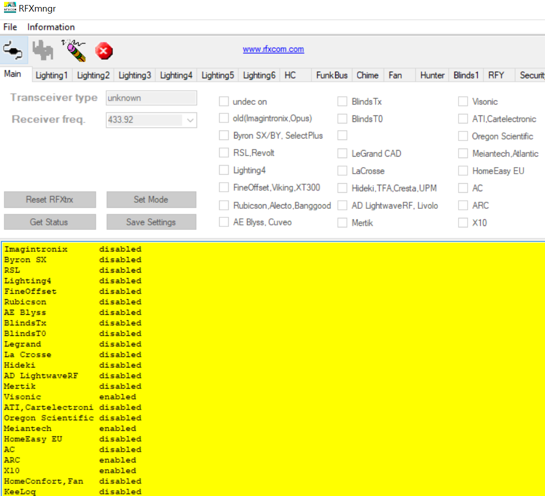

Mise a jour du firware RFX (Pro1) , pas de protocole Visonic que apparait dans la config RFX USB Eedomus, pourtant Visonic est bien Enabled
RFX manager visonic enabled
RFX manager.PNG (237.2 Kio) Consulté 13839 fois
Que dois je faire ? merci de votre Aide ..

Comme tu peux le voir dans mes copies d'écran, je n'ai pas le protocole Visonic 433, qui apparait dans la liste des protocoles de l'eedomus, alors qu'il est bien Enabled dans le RFX manager, par ailleurs, j'ai mis a jour le firmware (Pro1).
Pas d'amélioration, le protocole Visonic, n'apparait toujours pas..
Que dois je faire ? merci d'avance pour l'aide que vous pourrez m'apporter

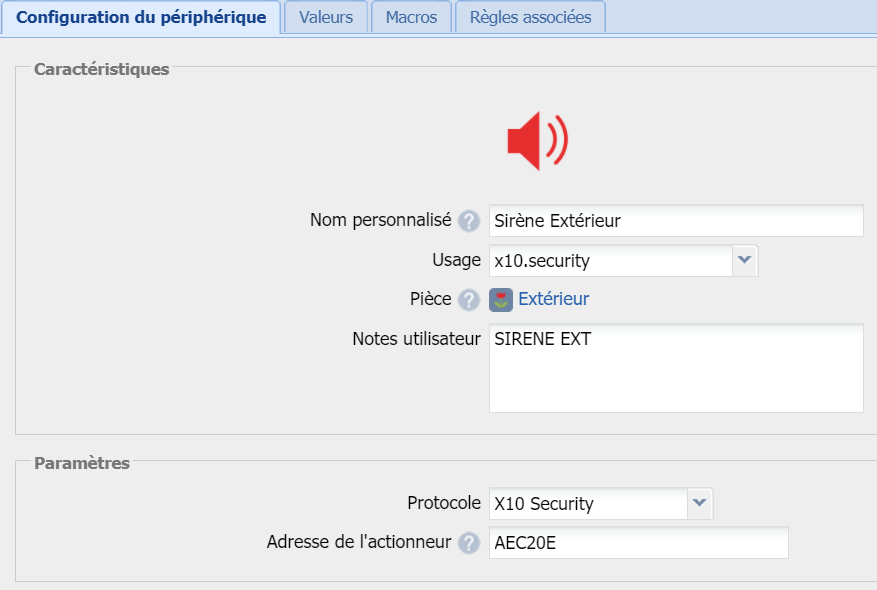

Tu peux essayer de l'associer en X10 security
Re: Sirène Atlantic MD-326R et RFX433
Messagepar bloum » 14 Sep 2020 13:41
xeos a écrit:Tu peux essayer de l'associer en X10 security
J'ai aussi essayé avec x10 , mais pas de résultat
pendant que je press save sur la sirène, dois je faire autre chose pour l'inclusion ? (sur l'actionneur)
Actionneur en X10
