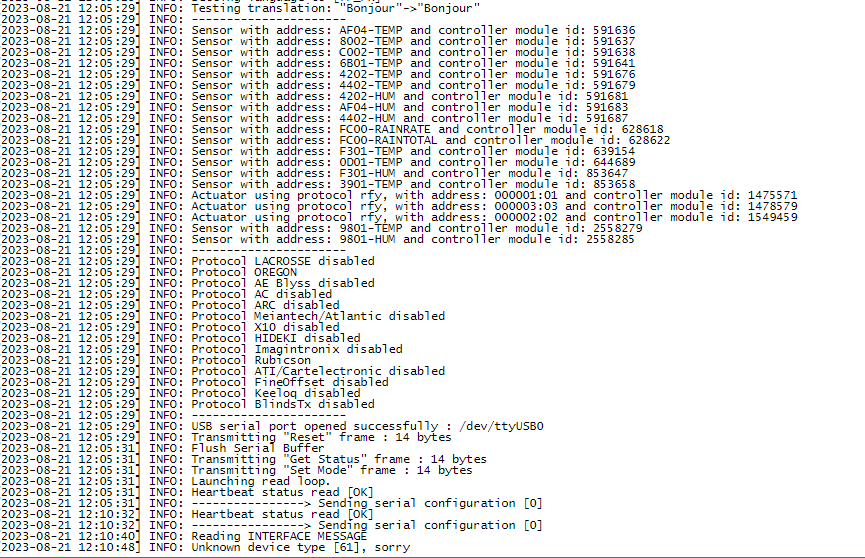

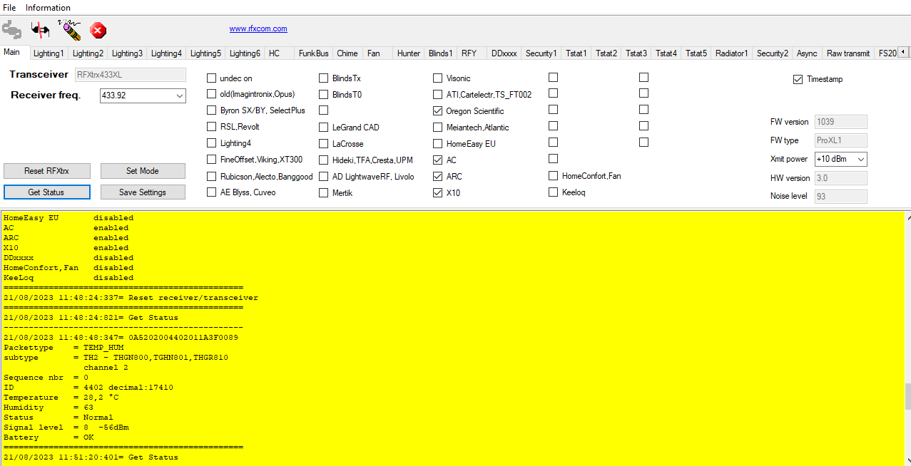

depuis hier soir les données des toutes mes sondes de température OREGON ne remontent plus. J'utilise un RFX USB XL depuis des années. Il est connecté derrière un hub usb alimenté (avec un onduleur qui fonctionne bien. (les données remontent pour lui).
J'ai testé le RFX en direct sur la box. Le problème persiste malgré les leds qui s'alluments.
J'ai testé le RFX sur mon PC avec rfxmngr et je vois les trames et le statut indique que tout fonctionne.
Dans les logs de la box, j'ai cette ligne qui m'intrigue : "[2023-08-21 12:10:48] INFO: Unknown device type [61], sorry" et je ne vois aucune trame remonter.
PS : je précise que les commandes RTS ne fonctionnent plus non plus

Dans les documents joints, on remarque que le protocole X10 est activé dans le tableau jaune,
mais il ne l'est pas dans LOGBOX.PNG.
Ca vient peut-être de là :)
Messages : 998
Re: PB remontée de données sondes oregon
Messagepar aurique » 21 Août 2023 14:56
Et d'ailleurs, pour rebondir sur le post d'opa, il n'y a rien de spécifié pour le protocole Oregon (Ni enable ni disabled)
aurique

opa95 a écrit:Bonjour vva
Bonjour et merci de ton aide mais les protocoles activés dans l'interface jaune correspondent à ceux activés depuis le PC (rfxmngr).
vva
Messages : 386
Inscription : 12 Juin 2013
Messagepar vva » 21 Août 2023 15:47
aurique a écrit:Et d'ailleurs, pour rebondir sur le post d'opa, il n'y a rien de spécifié pour le protocole Oregon (Ni enable ni disabled)
Bonjour, oui j'ai remarqué que les protocoles activés sur la box n'ont pas de statut. J'en ai conclu que ça correspondait au statut "enable". En tout cas, ce paramétrage n'a pas chnagé depuis des années :roll:
vva
Messages : 386
