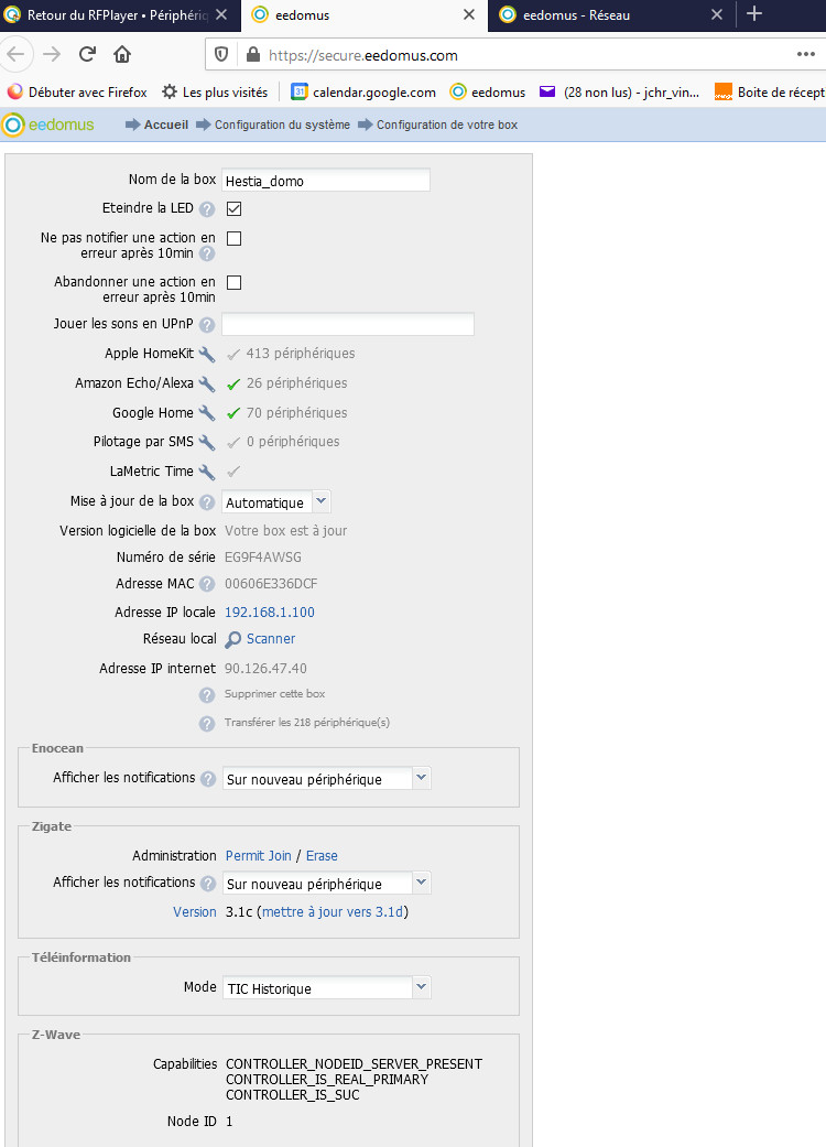

RFPlayer CGE acheté et connecté ce jour a ma box eedomus.
Par contre un peu décu car le résultat indiqué dans la doc https://doc.eedomus.com/view/Eedomus_et_RFPlayer (ajout d'un pavé Ziblue rfplayer avec les differents protocoles) dans la partie configuration de la box, n'apparait pas.
A la place j'ai juste un pavé Teleinformation qui apparait avec juste le choix TIC historique/TIC standard ...
Donc ce n'est pas encore tout a fait utilisable sur la box eedomus en l'état.
Ou alors il y a une subtilité que j'ai loupé ?

Salut JC67 , donne nous des infos sur ton problème (Captures Écrans ) car pour moi le RFPLAYER fonctionne parfaitement ;)

Voici une copie d'écran en PJ apres installation du RFPlayer CGE, je n'ai pas le menu avec les différents protocole que l'on peut voir dans la doc eedomus, mais juste un pavé teleinformation qui s'est ajouté.
Je l'ai mis sur un port usb eedomus, sur lu hub usb qui me sert pour les autres dongle (enocean et zigate) : avec le meme resultat.
J'ai redémarré la box, mais sans que cela change quoique ce soit.
Peut etre que le RFPlayer CGE n'est pas tout a fait identique a RFPlayer Ziblue ?
