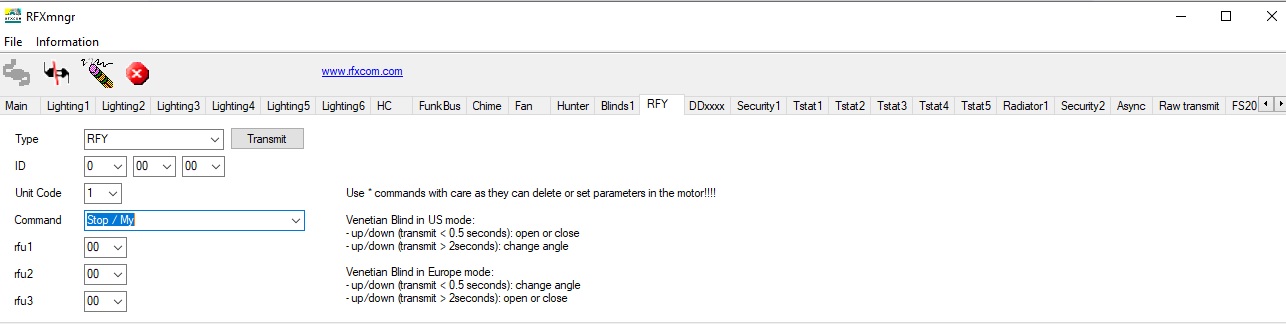

Messagepar artanys » 02 Août 2022 15:10
Salut
Merci pour ta réponse j'avais effectivement vu ce topic mais il n'est pas tout a fait complet et surtout pas très clair pour moi :
">> De mémoire, il te faut l'application RFPlayer configurator 1.6.2 dispo ici - "
Pour faire fonctionner l appli il faut ajouter un driver spécifique a W10 sinon rien ne se lancera
Voici le lien https://ftdichip.com/drivers/vcp-drivers/ ca pourrait en aider certain.
"Tu ouvres l'application RFPlayer configurator et tu vas sur l'onglet Emetteur > tu choisis le protocole SOMFY RTS avec l'action ON
tu choisis un id A1"
L'application a peut être changée de forme car ça ne corresponds pas vraiment. Je continue en tout cas a essayer merci pour ton aide !!
Sans titre.jpg (76.99 Kio) Consulté 10446 fois
artanys
Messages : 60
Inscription : 29 Sep 2016
Re: RFX + Somfy
Messagepar KikiFUNstyle » 03 Août 2022 09:56
En fait je décris la procédure pour le RFPlayer !
Pour un RFXCom c'est bien l'interface que tu montres le RFXmngr :)
Regarde ici -> viewtopic.php?f=14&t=2058#p28521
Résolu: RFX + Somfy
Messagepar artanys » 05 Août 2022 21:48
Merci J'ai réussi grâce a ton lien :D pour ceux qui ont changer de carte somfy pour une plus récente c'est un peu moins intuitif qu'avant ( le nouveau bouton sur les cartes mères somfy doit d'abord être activé ! ). merci beaucoup en tout cas !!
