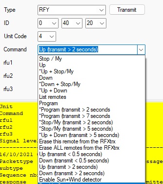

Lorsque je créé un périphérique actionneur SOMFY RTS(RFY) sur eedomus, je n'ai acces qu'a ouvrir fermer stop et program, hors sous rfxmanager, on a acces a beaucoup plus de commande et j'en ai besoin pour piloter de la lumiere par RTS.
Depuis le rfxmanger je peux la piloter sans soucis mais je ne retrouve pas les commandes depuis eedomus.
Pour info voila ce que j'ai pu trouver:
Commande Up rfxmanager => code 100 eedomus
Commande Down rfxmanager => code 0 eedomus
Commande Stop / MY rfxmanager => code 101 eedomus
Commande Program rfxmanager => code 102 eedomus
Commande Up (transmit > 2 seconds) rfxmanager => code 104 eedomus
Commande Down (transmit > 2 seconds) rfxmanager => code 4 eedomus
Je cherche donc la liste des autres commandes sans * (voir pièce jointe)
Cordialement.
liste commande RTS
RTS command.jpg (55.92 Kio) Consulté 5359 fois
