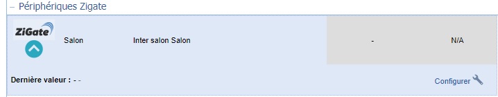

Bonjour à tous, je galère avec les Livolo zigbee moi aussi.
J'ai suivi le tuto sur le site de Zigate pour changer le canal de la clé, depuis mon PC avec le logiciel ZGWUI et la clé connecté sur un port USB. J'arrive à associer un interrupteur sur le canal 26 mais quand je branche ensuite la clé sur la box eedomus ça se gâte.
La clé zigate est bien reconnue mais l'interrupteur n'est détecté que très aléatoirement, malgré de nombreuses tentatives de permit join. Les 2 seules fois ou un périphérique zigbee a été détecté j'ai suivi la procédure de création automatique; mais l'inter n'est pas correctement reconnu car il n'affiche aucun état (cf ci-dessous) et je n'arrive pas à interagir avec.
etat de l'interrupteur après association
J'ai essayé l'option polling dans les paramètres avancés, car j'avais lu un post à ce sujet mais sans succès.
Peut-être l'un d'entre vous a réussi à aller plus loin, merci pour votre aide.
