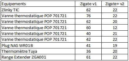

Voici un comparatif de la qualité radio dans les mêmes conditions entre les Zigate v1 et v2.
Il faut savoir que la qualité radio en Zigbee est remontée par la Zigate et qu'aucun calcul n'est fait par l'eedomus.
Aussi, la qualité radio peut varier suivant la charge et perturbation de l'environnement.
Clairement la v2 est à proscrire et on trouve d'occasion des v1 sur le bon coin à un bon prix.
Certains diront que tant que cela communique c'est bon, je ne suis pas convaincu et je regarde aussi la colonne "Dernier contact" sur eedomus.
D'autre part le hard est différant et pour moi la v2 est mal conçue.

J'imagine que les colonnes Zigate V1 et Zigate V2 indiquent la qualité du signal en %.
Je confirme tes dires sur la gestion du réseau Zigbee avec la Zigate.
De mon côté, je ne peux parler que de la V1 (j'en ai 2 sur 2 box et à 2 endroits différents).
Ayant constaté la très mauvaise qualité de signal avec la V1, j'ai fait enlever par un spécialiste de la soudure sur cms la résistance qui mène à l'antenne intégrée et souder un support ufl pour y insérer un petit câble coaxial avec au bout un adaptateur SMA, de sorte de pouvoir y visser une antenne digne de ce nom.
Et bien même avec ça, le signal est à peine meilleur.
Je pense vraiment qu'il y a un problème avec la Zigate, car même à 2 mètres d'un capteur Zigbee en champs libre, on atteint difficilement les 80% de réception.
Dès qu'on s'éloigne de 20 mètres, on tombe à 20%. Un mur en parpaing entre la Zigate et le capteur et c'est réception aléatoire au menu :?
Et même si on met un répéteur Zigbee type AEOTEC ZGA001-C15 pour étendre la portée, ça ne fait rien de plus :evil:
Il y a vraiment un problème avec cette clef usb Zigate et c'est vraiment dommage vu la différence de prix entre les capteurs Zigbee bon marché et les capteurs Zwave hors de prix.
