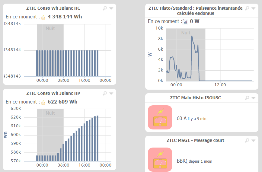

La valeur calculée "Histo/Standard : Puissance instantanée calculée eedomus - W" ne marche que pour les jours Bleu
Quand un jour blanc est activé la valeur passe a Zéro.

Bonjour, je confirme l'anomalie ce jour blanc en heure pleine Tempo :(
Alors qu'en tarif Bleu HP/HC tout est opérationnel pour la puissance instantanée
En tarif Blanc les compteurs HP/HC sont bons, mais pas la puissance instantanée
JustificatifAnomalie
2023-01-16 21_12_25-eedomus.png (43.36 Kio) Consulté 6624 fois

Depuis le passage en heure creuse tarif Blan, même combat, toujours pas de valeur calculée
Comme illustré ici
2023-01-16 23_35_15-eedomus.png (49.68 Kio) Consulté 6622 fois
