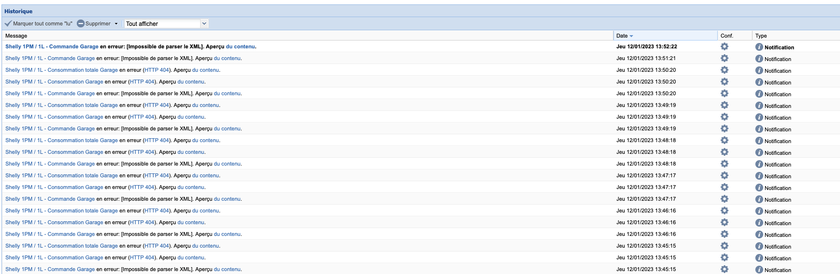

Messagepar RRS » 12 Jan 2023 14:24
messages d'erreurs

Evidemment j'ai plein de questions techniques mais avant toute chose je n'ai pas compris comment orienter mes questions pour les membres aussi nombreux du forum........en tous cas je tourne en boucle sans trouver une réponse complète pour un nouvel utilisateur eedomus et donc de la communauté.
Ceci étant posé, et depuis mes débuts j'ai bien progressé sur des capteurs et actionneurs faciles à intégrer.
Là je bute sur l'intégration d'un shelly 1PM.
Pour résumer, en utilisant le plugin eedomus le shelly est bien intégré avec 3 périphériques (1 pour commande et 2 pour consommation).
La commande fonctionne pourtant il y a un message d'erreur (impossible de passer le XML)ainsi que les remontées de consommation qui ne fonctionnent pas (erreur HTTP404) pour consommation
Sur l'adresse IP du module, tout fonctionne ainsi que sur l'application shelly
Merci pour vos réponses éclairées et éclairantes pour moi!

Messagepar opa95 » 12 Jan 2023 15:04
Bonjour RRS
RRS a écrit:[attachment=1]Capture d’écran 2023-01-12 à 13.56.37.png[/attachment
Merci à ceux qui ont bien voulu répondre.
cordialement
J'ai bien des Shelly, mais ils ne sont pas encore branchés.
Pour l'erreur 404 : "Dans le World Wide Web, l’erreur 404 signale que la ressource demandée, généralement une page Web, n'a pas été trouvée."
Pour mieux comprendre la réponse XML, il faut que tu ouvres le module concerné et que tu cliques sur "tester"; la fenêtre de test va s'ouvrir et tu lances le test en appuyant sur le bouton "tester" de cette fenêtre. Tu vas voir le retour du script que tu peux étudier ou dont tu peux nous soumettre une copie.
En général, s'il y a un message d'erreur provenant du script, le xml n'est plus décodable par la box.

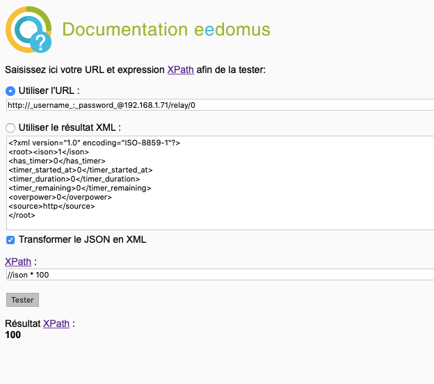

en voulant t'envoyer le résultat des tests des modules consommation, je viens de cliquer sur MAJ du script et voila la réponseScript serveur shelly/script.php introuvable
pourtant si je clique sur le script il s'affiche ?!!!!
pour la commande
la réponse pour le test de commande est bien ok (soit 0 si éteint soit 100 si allumé
résultat test commande du shelly1PM
Capture d’écran 2023-01-12 à 15.22.01.png (56.7 Kio) Consulté 19198 fois

Le XML est effectivement correct.
Pour le reste, je ne peux pas t'expliquer, pour un script "normal", dans "Utiliser URL" il y a un texte du genre:
http://localhost/script/?exec=totalwatt ... id=2922876

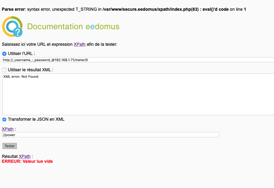

résultat test consommation
Capture d’écran 2023-01-12 à 15.49.09.png (59.43 Kio) Consulté 19195 fois
RE
j'ai réinstallé et cette fois j'ai bien le script, mais toujours pb
je joins copie résultat du test
RRS

Messagepar opa95 » 12 Jan 2023 16:07
C'est parce que /meter/0 n'existe pas alors que /relay/0 existait
Je ne vais pas pouvoir t'aider plus tant que je n'ai pas installé mais Shelly, mais ça va attendre quelques jours (je suis occupé sur un autre projet). :)

RRS a écrit:Bonjour,
oui j'ai bien changé l'adresse mais c'est pareil
en fait le 1.71 c'est le premier et le 1.42 le second
question: dans les périphériques lors de la création du shelly, il se crée 3 périphériques (Commande, conso et conso totale)
Il me semble que j'avais vu un quatrième dans web virtuels et je ne le vois plus?!!! est-ce une piste?
J'ai publié la version 4.6.4 qui gère le shelly plus 1PM
Attention il y a quelques modifications manuelle à faire pour construire 2 urls pour le retour d'état.
Dans le VAR2 (retour d'état sur le ON) et VAR3 (retour d'état sur le OFF) de la commande il faut remplacer quelques %26 par &
Exemple:
http://192.168.0.76/rpc/Webhook.Create?cid=3%26name="Eedomus_ON"%26enable=true%26event="switch.on"%26urls=["http://192.168.0.20/script/?exec=shelly.php%26%26periphId=2948310,2948307,2948308,2948309"]
doit devenir
http://192.168.0.76/rpc/Webhook.Create?cid=3&name="Eedomus_ON"&enable=true&event="switch.on"&urls=["http://192.168.0.20/script/?exec=shelly.php%26%26periphId=2948310,2948307,2948308,2948309"]
Il ne faut pas remplacer ce qu'il y a après urls
Il y a 2 urls à lacner dans le navigateur VAR2 et VAR3 !
